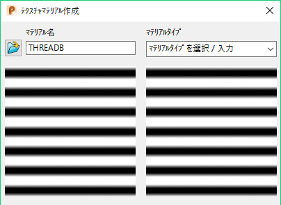

  3. [テクスチャ]ボタンをクリックすると、[テクスチャマテリアル作成]ダイアログ ボックスが表示されます。
  4. をクリックして、イメージファイルを読込み ダイアログを表示します。
  5. 使用するテクスチャを選択します。 新規テクスチャ―マテリアルのベースとして、任意のイメージファイルを使用することができます。 この選択イメージは、テクスチャ―マテリアル作成 ダイアログの両方のウィンドウに表示されます。
    イメージを変更したら、更新されたイメージが右側ウィンドウに表示されます。

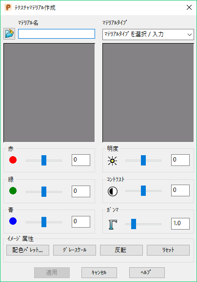

  6. 必要に応じて、新規 マテリアル名 を入力します。 この名前は、テクスチャマテリアルを保存する場合に使用されます。
  7. 適切な マテリアルタイプ が存在しない場合、ドロップダウンリストに新規タイプを入力します。 これは、マテリアル選択 ダイアログで利用可能な マテリアルタイプ リストに追加されます。
    注: 通常、作成したすべてのカスタム テクスチャ マテリアルを保持するための[My Materials]という新しい[マテリアルタイプ]を作成します。
  8. 赤 / 緑 / 青 スライダーを使用して、イメージの配色を調整するか、テキストボックスに値を入力します。
  9. 明度 / コントラスト / ガンマ スライダーを使用して、イメージの外観を調整するか、テキストボックスに値を入力します。
  10. [イメージ属性]を使用して、イメージの下地の属性を変更します。
    • 配色パレット - 配色パレットを開きます。 選択した配色が、イメージに適用されます。
    • グレースケール - イメージをグレースケールに変換します。
    • [反転]: 元のイメージの配色を反転します。
    • リセット - スライダーの調整と値の入力による変更を取消して、更新されたイメージを元に戻します。
  11. OK をクリックして、イメージファイルを更新します。 イメージが、選択したカスタムマテリアルタイプに追加されます。 テクスチャが、shareddb フォルダの テクスチャ フォルダに保存される マテリアルタイプ フォルダに追加されます。 サンプル
    C:\Program Files\Common Files\Autodesk\shareddb\textures\My Materials\mytexture.jpg
