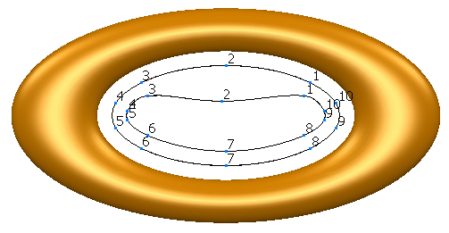

[投影内]を選択解除した状態での閉じたカーブによるモーフィング方法は、完全に参照カーブの外側または参照カーブ上にあるサーフェスに対して最適に動作します。

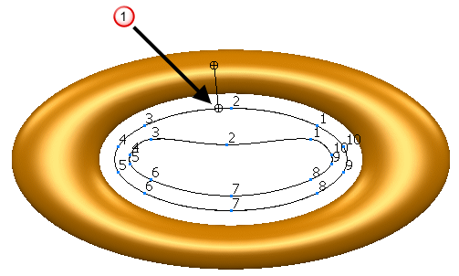

  1. 選択したカーブ上の各ポイントに対して、参照カーブ上の最も近いポイントが特定されます。

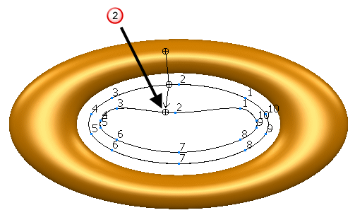

  2. 参照カーブ上のポイントからコントロールカーブ上の同じ番号のポイントまでの、距離と方向が定義されます。

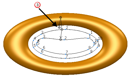

  3. モーフィングされるサーフェス上のポイントは、定義した可能性のある拘束によって低減される、距離と方向で移動されます。

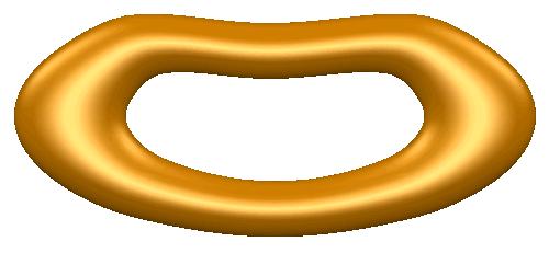

  4. [OK]をクリックすると、下のような結果になります。
注: 参照カーブの中心に近い内側にポイントがある場合、参照カーブ上の最も近いポイントは参照カーブの上側または下側のいずれかにある可能性があるため、モーフィングされたサーフェス内にギャップが発生することがあります。
