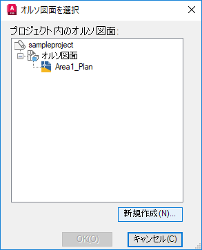

  2. [オルソ図面を選択]で、次のいずれかの操作を行い、[OK]をクリックします。
    • [プロジェクト内のオルソ図面]で、既存の図面をクリックします。
    • [新規作成]をクリックします。
    • [新規 DWG]ダイアログ ボックスの[ファイル名]ボックスに、名前を入力します。作成者の名前を入力します。[OK]をクリックします。
