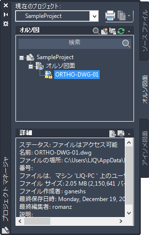

  1. プロジェクト マネージャで、[オルソ図面]タブをクリックします。
  2. ツリー表示で、プロジェクトを展開し、[オルソ図面]フォルダを展開します。
  3. 目的のオルソ図面をダブルクリックして開きます。
  4. プロジェクト マネージャで、オルソ ビューを右クリックして[ビューの名前を変更]を選択します。
  5. [オルソ ビューの名前を変更]ダイアログ ボックスで、新しい名前を入力します。[OK]をクリックします。

  2. プロジェクト マネージャで、[オルソ図面]タブをクリックします。
  3. ツリー表示で、プロジェクトを展開し、[オルソ図面]フォルダを展開します。
  4. 変更したモデルに基づくオルソ図面をダブルクリックして開きます。
  5. プロジェクト マネージャで、オルソビューを右クリックして[ビューを更新]を選択します。
  4. プロジェクト マネージャで、オルソ図面を右クリックして[ビューを更新]を選択します。
  3. ツリー ビューで、プロジェクトを展開します。
  4. [プロジェクト マネージャ]で、[オルソ図面]フォルダを右クリックし、[ビューを更新]を選択します。
    または、複数の図面またはサブフォルダを選択して右クリックし、[ビューを更新]を選択することもできます。
  5. [オルソ図を生成]ダイアログ ボックスで、[更新]をクリックします。
