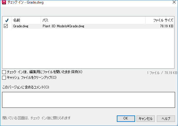

[チェック イン]ダイアログ ボックスが表示されます。
をクリックして、図面のチェック アウトに関する注記を追加します。[OK]をクリックします。

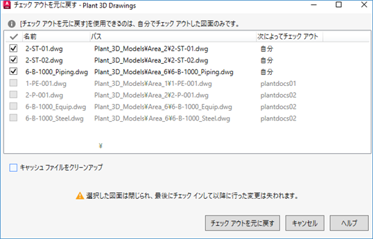

情報ダイアログ ボックスが表示され、図面をチェック アウトしたユーザのユーザ名を示します。
[チェック アウトを元に戻す]ダイアログ ボックスが表示されます。
