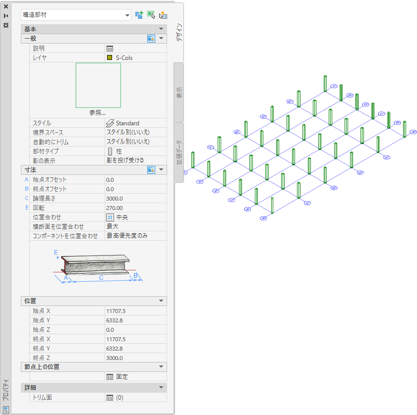

AutoCAD Architecture 内の列
AutoCAD Architecture 構造要素の次のプロパティは、Revit に読み込まれたときに維持されます。
次のプロパティが読み込まれた要素に追加されます。

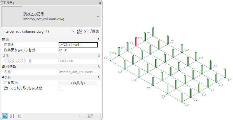

AutoCAD Architecture から構造要素を読み込むには
  1. Revit 構造要素を読み込む AutoCAD Architecture プロジェクトを作成するか開きます。
  2. [プロジェクト ブラウザ]で、読み込んだ要素を表示するビューを選択します。
  3. AutoCAD Architecture の図面を Revit に読み込みます。
    DWG または DXF ファイルを Revit に読み込むとき、すべてのレイヤ、すべての表示可能なレイヤ、または選択したレイヤを読み込むことができます。いったん読み込んだレイヤは、いつでも Revit から選択して削除できます。
    読み込んだ図面は、単一の読み込み記号で表示されます。
  4. 読み込まれたオブジェクトの詳細については、読み込み記号を選択し、[修正 | <ファイル名>]タブ[読み込みインスタンス]パネル (クエリー)をクリックし、問い合わせる構造要素ブロックを選択します。
    該当する場合、クエリーにオブジェクト タイプ、読み込んだ図面名と同じブロック名、レイヤ、およびスタイル名が表示されます。
    クエリー モードを終了するには、[Esc]を押します。
    注: 読み込んだ図面は、展開または部分的に展開できます。読み込まれた読み取り専用 AutoCAD Architecture オブジェクトにアクセスするには、部分的な展開を実行します。
  5. [修正 | <ファイル名>]タブ[読み込みインスタンス]パネル[展開]ドロップダウン (部分的に展開)をクリックします。
    読み込んだ図面を部分的に展開すると、個々のオブジェクトのプロパティを表示できます。
