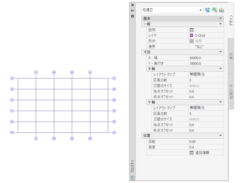

通芯は、構造柱、梁、およびブレースを固定するための基準要素です。通芯は AutoCAD Architecture で作成し、Revit に読み込んで、Revit 通芯に変換することができます。
AutoCAD Architecture 内の柱通芯
AutoCAD Architecture 通芯の次のプロパティは、Revit に読み込まれるときに維持されます。
次のプロパティは、読み込まれた通芯に追加されます。
