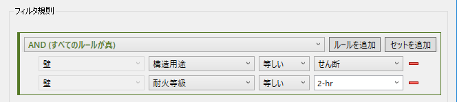

単純な AND 条件
規則セットで AND 条件を使用する場合、規則およびネストされた規則セットのすべてが true である必要があります。
次の例を考えてみます。

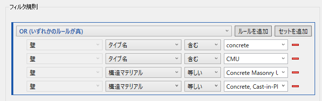

単純な OR 条件
規則セットで OR 条件を使用する場合、1 つまたは複数の規則またはネストされた規則セットを true にする必要があります。
パラメータに複数の値を選択する場合は、値ごとに規則を追加します。これらの規則に OR 条件を付けて規則セットの下にネストします。
次の例を考えてみます。

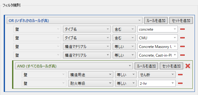

OR とネストされた AND -- 目標を達成しません
次のフィルタを作成するとき、AND 規則セットが OR 規則セット内でネストされていると目的を達成できません。
  • カテゴリの[壁]については、このフィルタに次の式が反映されます。
    タイプ名には "コンクリート" が含まれます。
    OR のタイプ名には "CMU" が含まれます。
    OR の構造マテリアル = "コンクリート組積造ユニット"
    OR の構造マテリアル = "コンクリート、現場打ちグレー"
    OR (構造用途 = "せん断" AND 耐火等級 = "2 時間")
  • このフィルタでは、目的の結果は得られません。この場合、コンクリートの壁、OR (または)、せん断で2 時間耐火等級を持つ任意の材料の壁を識別することになります。

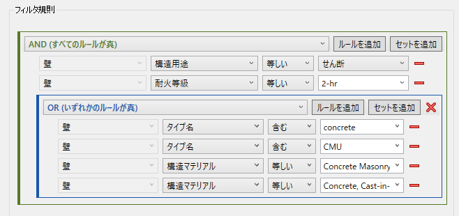

AND とネストされた OR - 目的を達成
この場合、コンクリート製で 2 時間耐火等級を持つモデル内のすべてのせん断壁を識別するには、次に示すように AND 規則セットから開始し、続いて OR 規則セットを含めてネストする必要があります。
    構造用途 = "せん断"
    AND の耐火等級 = "2 時間"
    AND (タイプ名に "コンクリート" を含む OR タイプ名に "CMU" を含む OR 構造マテリアル = "コンクリート組積造ユニット" OR 構造マテリアル = "コンクリート、現場打ちグレー")
これらの例から、達成しようとすることについてよく考えることが重要である理由と、フィルタを計画してそれらを徹底的にテストすることが非常に重要である理由がわかります。
