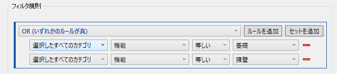

フィルタ規則
ビュー フィルタの規則および規則セットを定義します。
複数の規則および規則セットを作成することができます。規則セットはネストすることができます。
状況
規則セットの条件を選択します。
  • AND (すべての規則が true である): このセット内にネストされたすべての規則および規則セットが true と評価されるAND の規則セットは緑色の垂直線で表示されます。
  • OR (任意の規則を true にできます): このセット内にネストされた 1 つまたは複数の規則または規則セットを true と評価する必要があります。OR 規則セットは青色の垂直線で表示されます。

規則の値を指定します。ドロップ ダウンリストには、現在のモデル内の要素の値が表示されます。一覧から 1 つを選択するか、値を入力します。数値の場合は、単位を指定する必要はありません。文字列の値の場合は、大文字と小文字が区別されます。
パラメータに複数の値を選択する場合は、値ごとに規則を追加します。これらの規則に OR 条件を付けて規則セットの下にネストします。

ルールを追加
[ルールを追加]をクリックし、現在の規則セットに別の規則を追加します。
フィルタ規則にネストしている複数のレベルが含まれる場合、該当する規則セットに対して[ルールを追加]をクリックするようにしてください。
セットを追加
[セットを追加]をクリックして、フィルタ規則に別のセットを追加します。
フィルタ規則にネストしている複数のレベルが含まれる場合、該当する規則セットに対して[セットを追加]をクリックするようにしてください。
