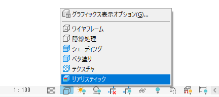

「リアリスティック」ビュー スタイルはこの新機能によって強化されていますが、リアリスティック ビュー スタイルをビューに適用する方法は何も変更されていません。
ビュー スタイルを設定する最も簡単な方法は、ビュー フレームの下部にあるビュー コントロール バーを使用することです。旧バージョンでは、ビューを[リアリスティック]に設定すると、ビュー内の要素に外観アセットが適用されていました。Revit 2021 からは、表示スタイルを[リアリスティック]に設定すると、ビュー内の要素および照明設定(太陽の位置、露出コントロール、人工照明)に外観アセットが適用されます。別の方法として、[グラフィックス表示オプション]ダイアログで表示スタイルを設定するか、ビュー テンプレートをビューに適用します。

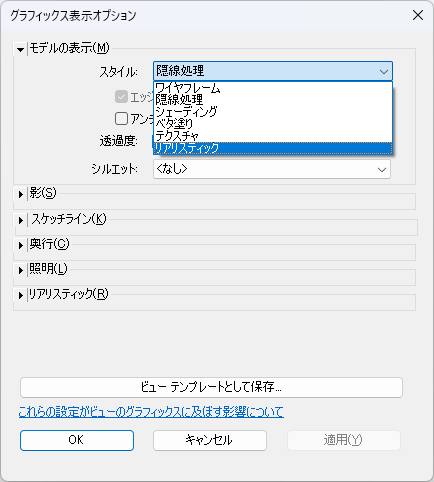

グラフィックス表示オプションを修正する
  1. ビューで何も選択されていない状態で、プロパティ パレットで[グラフィックス表示オプション]の[編集]をクリックします。
  2. [モデル表示]セクションで、ドロップダウン メニューを使用してスタイルを[リアリスティック]に設定します。
