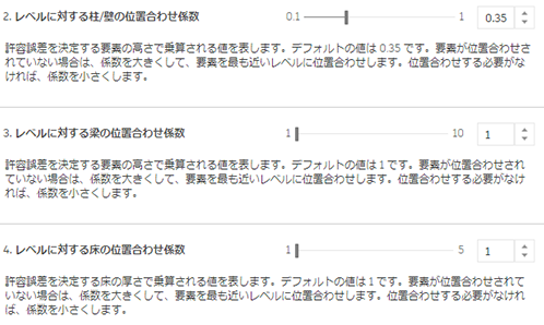

レベルに位置合わせする
垂直の位置合わせでは、各モデル要素は許容差内のレベルを探します。この許容差内でレベルが見つかった場合、この要素の解析表現はそのレベルに位置合わせされます。
この許容差は、オブジェクト タイプごとに算出される値です。
  • 梁の場合は、その断面の高さ。
  • 床の場合、その厚さ。
  • 柱と壁の場合は、その高さ。
この許容差は、次の値から計測されます。
  • 梁のジオメトリ軸。
  • 床およびべた基礎の上部
  • 壁および柱の上部または下部。
この許容値は、各タイプのオブジェクトの自動化ツールの設定に含まれる係数で乗算できます。
注: 係数を大きくすると、要素が離れたレベルを見つけやすくなります。
要素の許容差内に複数のレベルが見つかった場合は、大多数の要素に割り当てられているレベルがすべての要素の位置合わせレベルになります。
要素を位置合わせするレベルを指定する場合は、レベルのプロパティの「構造」パラメータを確認します。
