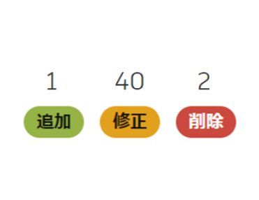

Autodesk Account にログインした後、リンクされたコーディネーション モデルを含む Revit プロジェクトで、[コラボレート][コーディネート]タブ[コーディネーション モデルの変更]ボタンをクリックして、[コーディネーション モデルの変更]パレットを開きます。
パレットには、追加、修正、削除したオブジェクトの概要が表示されます。これらのオブジェクトはモデル上でもハイライト表示されます。表示しないカテゴリを選択解除して、追加、修正、削除したオブジェクトのみを表示するようにカテゴリをフィルタすることができます。
