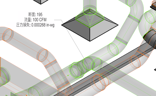

設計および製造経路で圧力損失と流量のデータを検査し、視覚化します。解析用セグメントは、ユーザ インタフェースでサブ要素として表示されます。これらのセグメントは、選択、タグ付け、および集計することができます。
解析用セグメントは、設計または製造要素のサブ要素です。解析要素の表示を有効にするには、ビューで表示とグラフィックスの上書きを使用します。選択項目を解析要素へ切り替えるには、カーソルが設計または製造要素の上にあるときに[Tab]キーを押します。
注: 解析用セグメントは、ネットワークベースの計算を使用する場合にのみ表示されます。
解析用セグメントはタグ付けや集計が可能で、単一セグメントの経路計算の理解に役立ちます。
