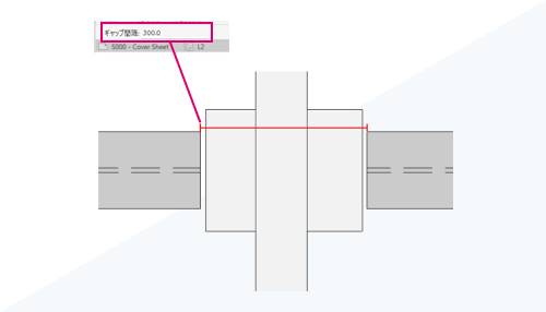

ギャップを使用して構造フレームおよび構造柱を分割する
すべての構造フレームおよび構造柱で[要素を分割]ツールと[ギャップを使用して分割]ツールを使用すると、分割が必要なさまざまなシナリオでモデリングの時間を短縮できます。
これらの要素には、柱、梁、ブレースが含まれます。
詳細については、「要素の分割について」および「要素を分割する」を参照してください。
