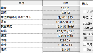

インフラストラクチャ設計をより適切にサポートするために、Revit は長さの単位として十進表記米国測量フィートをサポートします。
米国のプロジェクトの場合、土木エンジニアからの測量データは通常米国測量フィートです。Revit でのインフラ設計に役立つよう、十進表記米国測量フィートが長さの単位として追加されました。
この機能を使用すると、[プロジェクトで使う単位]ダイアログで長さの単位を米国測量フィートに変更できます。その後、すべての長さパラメータは、米国測量フィートになります。
または、現在のプロジェクトで使う単位の設定を変更せずに、特定のタイプの指定点座標の単位形式を設定することもできます。その場合、米国測量フィートは、米国平面座標の原点から計測できる座標にのみ使用されます。
