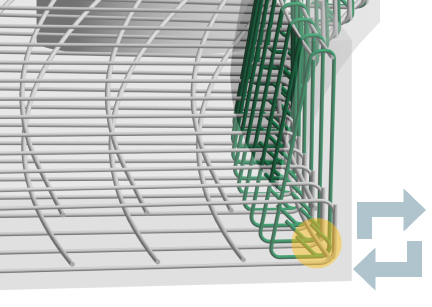

フリー フォーム鉄筋の位置合わせされた分布でスターラップの向きを切り替える
位置合わせされた分布のフリー フォーム鉄筋では、[Spacebar]を押してスターラップの向きを切り替えることができます。
これは、セット内の閉じたスターラップにのみ適用されます。
