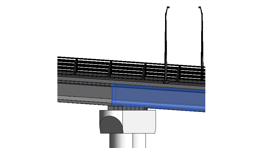

橋梁カテゴリ
Revit での橋梁設計をより適切にサポートするための新しいカテゴリです。この機能は、Autodesk InfraWorks および Revit の土木構造物のワークフローをサポートします。
今回の更新にはインフラストラクチャ カテゴリ用の新しいフィルタが含まれているため、インフラストラクチャ関連のカテゴリを簡単に検索して使用できるようになりました。
フィルタに加えて、26 個のモデル カテゴリと 20 個の注釈カテゴリが追加されました。これらのカテゴリは、表示/グラフィックスの上書き、オブジェクト スタイル、集計表、タグをサポートします。
