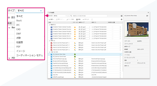

新しい[リンクを管理]ダイアログ
[リンクを管理]ダイアログが強化され、操作性が向上しました。
ツリー構造のグループとして 9 種類のリンク データ(Revit モデル、IFC リンク、CAD 形式、DWF マークアップ、ポイント クラウド、地盤面、PDF、イメージ、コーディネーション モデル)が表示され、管理やナビゲーションが容易になりました。グループをフィルタしてリンクを検索し、右側の折りたたみ可能なサイド パネルで各データ タイプの詳細情報を表示することができます。
操作ツールの列が上部に表示され、タイプとステータスによって動的に生成されます。
[列を表示]リストの各列の表示/非表示は、テーブルの右上にある歯車アイコン ボタンを使用してカスタマイズできます。リンクの完全なアドレスにアクセスするには、ツールチップにリンクを表示して、[保存パス]列から直接コピーできるようになりました。
