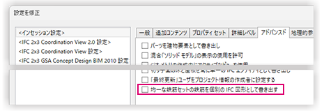

IFC の書き出し: セットとしてグループ化された鉄筋を保持する
同じ長さの鉄筋を持つ鉄筋セットが、IFC に書き出されるときにグループ化されるようになりました。
均一セットの新しい既定の動作では、IFC モデルを検査するときに鉄筋セット全体を選択します。
変長鉄筋セット内の鉄筋は、個別の IFC 図形として書き出されます。
均一な鉄筋セットの鉄筋を個別の IFC 図形として書き出すには、次のオプションを使用します。
詳細は、「
IFC の書き出し設定オプション
」を参照してください。
