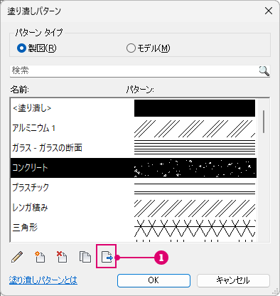

モデルから製図パターンとモデル パターンを PAT ファイルに書き出します。
[管理]タブから[塗り潰しパターン]ダイアログにアクセスし、1 つまたは複数のパターンを選択して PAT ファイルに書き出します
。書き出したファイルには、選択した各パターンのパターン定義が含まれています。製図パターンとモデル パターンは、別々の PAT ファイルに書き出す必要があります。
詳細については、「塗り潰しパターンを書き出す」を参照してください。
