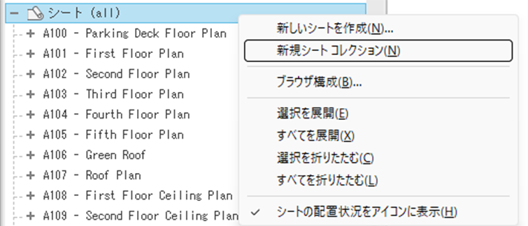

シート コレクション
シート コレクション機能を使用すると、モデル内の任意のシートをフレキシブルなグループに割り当てることができます。
これは、Revit 全体で参照できるカスタム構成(ビュー、集計表、ファミリ、フィルタなど)をサポートしています。
パラメータのシート コレクションおよび参照シート コレクションは、既存のシートおよびビュー パラメータとともに Revit の互換性のあるビュー タイプに使用できます。

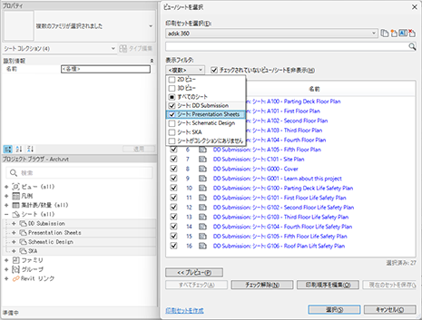

[書き出し/印刷]ダイアログには、表示フィルタの切り替えに特化した各シート コレクションが含まれているので、1 つまたは複数のコレクション内のシートを詳細に選択できます。
シート コレクション」を参照してください。
