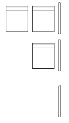

以下は、プロジェクトで値を 2、1、0 に変更したパラメトリック ファミリ配列の例です。
