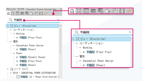

タブ付きプロジェクト ブラウザ
プロジェクト ブラウザのタブを使用して、スクロールを最小限に抑え、特に大規模なプロジェクトでタスクに必要なクリック回数を減らします。
[すべて]、[表示]、[凡例]、[集計表]、[シート]、[ファミリ]、[グループ]、[リンク]の使用頻度の高い 8 つのタブが常に表示されます。その他のタイプのビューのタブ([レポート]、[パネル集計表]、[アセンブリ])は動的に表示されます。これらの順序は、[すべて]タブ内のさまざまなタイプのビューの順序に従います。
検索とナビゲートの詳細は、「プロジェクト ブラウザ」を参照してください。
