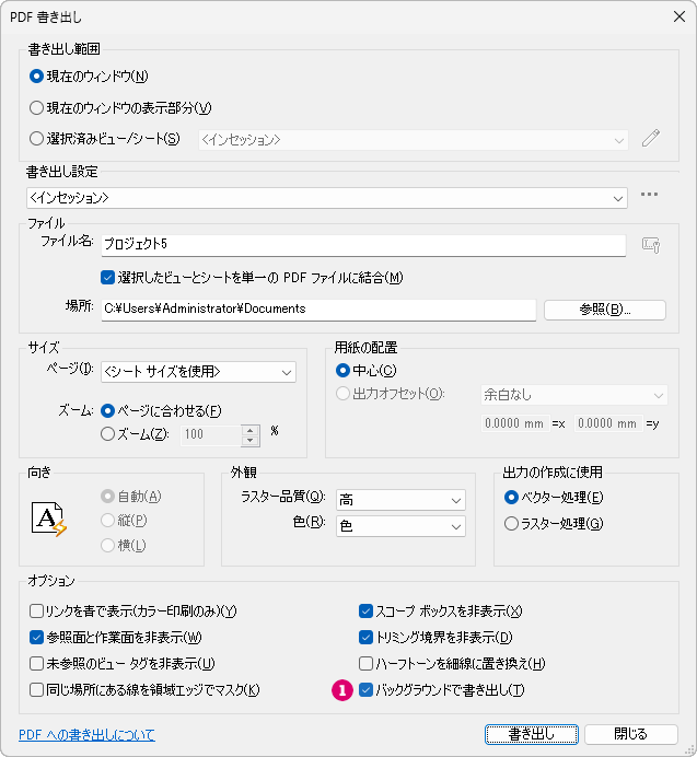

PDF へバックグラウンドで書き出す
PDF 書き出しはバックグラウンドで実行できます。PDF 書き出し処理の実行中に、モデルでの作業を続行できます。
以前は、Revit から PDF を書き出す場合、作業を続行するには Revit セッションで PDF 書き出し処理を完了する必要がありました。今回の更新で PDF 書き出し処理をバックグラウンド処理として実行できるようになり、書き出し処理が完了するまでの間モデルでの作業を続行できます。
バックグラウンド書き出し機能を有効にするには、[PDF 書き出し]ダイアログで[バックグラウンドで書き出し]オプションをオンにするだけです。これにより、モデルでの作業を続行しながら、PDF の書き出しをバックグラウンドで処理できます。
