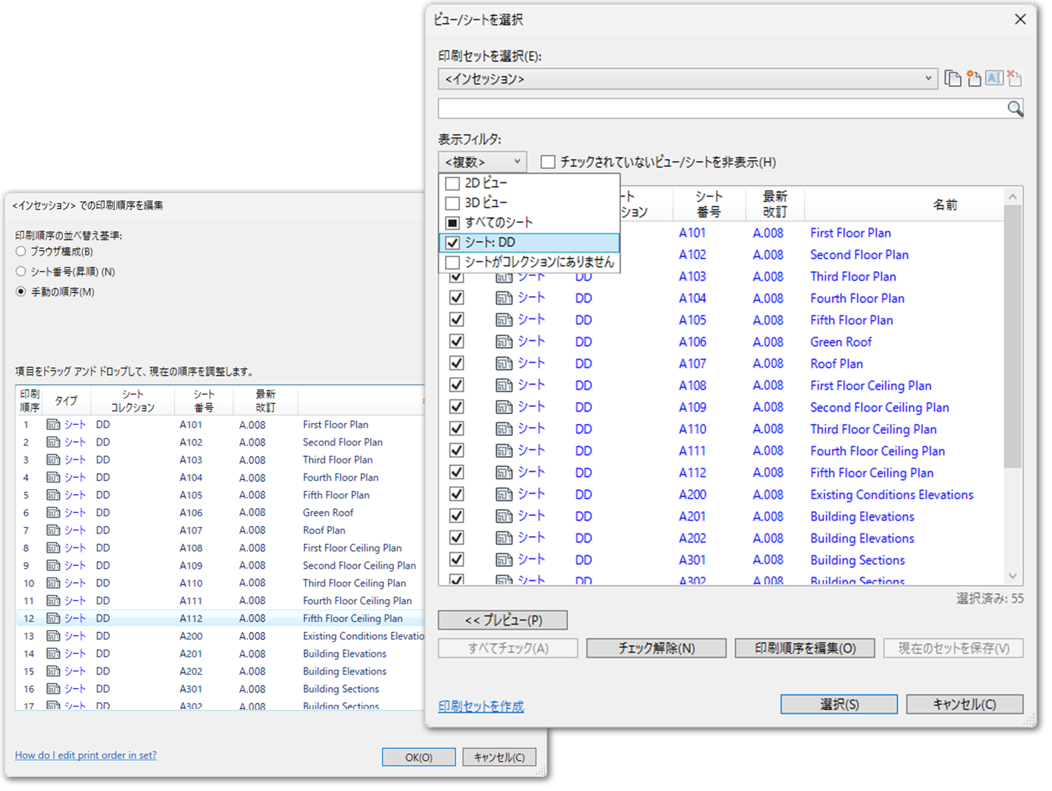

PDF の書き出し/印刷の機能強化
ダイアログに含まれるシート コレクション、シート番号、および現在の改訂情報の列を追加すると、ビューとシートの選択が簡単になります。PDF の書き出しが改善され、より高速で正確になりました。
シート選択を印刷する/書き出す
[ビュー/シートを選択]ダイアログ ボックスが更新され、シート コレクション、シート番号、および現在の改訂情報の列が組み込まれるようになりました。これらの列を使用して、出力に含める必要のあるビューとシートを効果的に識別および選択します。
詳細については、「ビューとシートを出力する」および「書き出すビュー/シート セットを操作する」を参照してください。
PDF 書き出しの改善
PDF への書き出しプロセスが改善され、正確性、精度、速度が向上しました。
