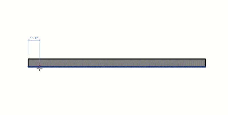

自動結合とロックを使用して壁を作成する
新しく作成した意匠壁を隣接する壁と自動的に結合する、または結合してそれらをロックすることで、複数の壁を使用した作業のモデリング プロセスを高速化できます。
[壁を修正 | 配置]タブの[配置]パネルで、 (自動結合)をクリックして新しい壁と隣接する壁の結合のみを行うか、 (自動結合とロック)をクリックして壁を結合し一緒に移動できるようロックします。壁の結合部に要素が挿入されると、両方の壁に穴が開きます。
