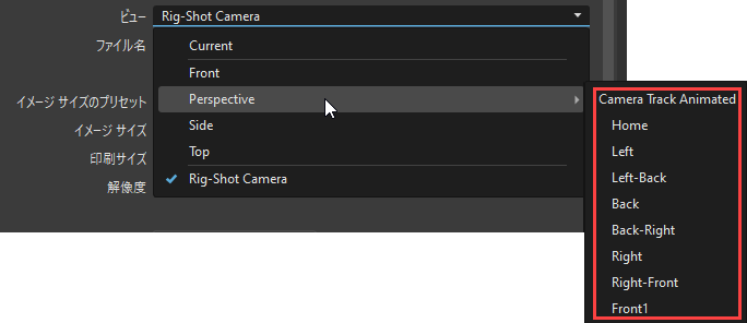

ビューは、レンダリングされたイメージの計算に使用するビューを定義します。ビューポイント、事前定義されたカメラ トラックのアニメーションまたはバリアントを(作成時にカメラがアクティブであった場合)ドロップダウン メニューから選択できます。トラックを選択した場合、含まれるすべてのビューポイントは自動的にレンダリングされます。
カメラ ビュー リスト

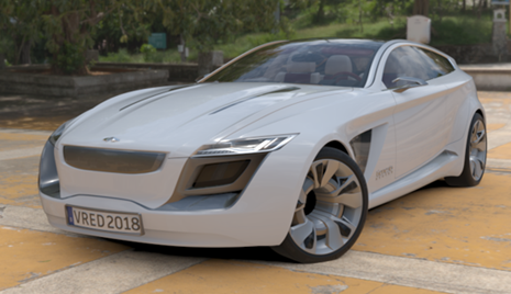

  • [ビューティ]: 既定のレンダリング イメージを生成します。最終イメージとの比較イメージとして使用します。ビューティ イメージは、結合されたチャネルまたは分離チャネルで構成できます。
    ビューティのレンダーパス

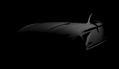

  • [拡散ライト]: 電球などのマテリアルの拡散光色を乗算して、シーン内のすべての光源の拡散直接光を示すイメージを生成します。
    拡散ライトのレンダーパス

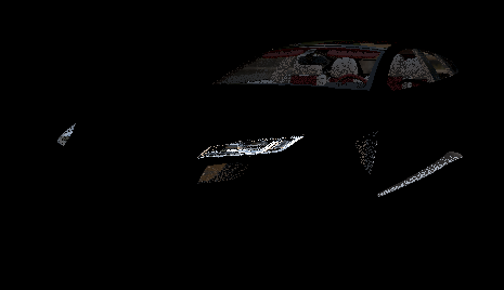

  • [光沢のある IBL]: マテリアルの光沢のあるカラーを乗算して、シーン内のアクティブな環境からの光沢のある反射のイメージを生成します。
    光沢のある IBL のレンダーパス

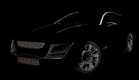

  • [光沢のあるライト]: マテリアルの光沢のあるカラーを乗算して、シーン内のすべての光源からの光沢のある反射を示すイメージを生成します。
    光沢のあるライトのレンダーパス

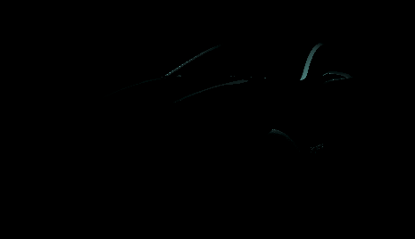

  • [光沢(間接)]: 周囲のオブジェクトからの光沢のある反射を示すイメージを生成します。
    光沢(間接)のレンダーパス

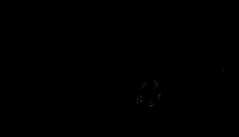

  • [スペキュラ反射]: マテリアルのスペキュラ カラーを乗算して、クロムのようなマテリアルからのスペキュラ(完全なミラー)反射のみを生成します。
    スペキュラ反射のレンダーパス

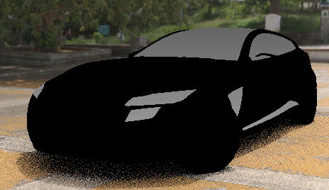

  • [背景色]: 不透明なジオメトリが黒、透明なジオメトリがグレーになるようにバックグラウンドのフル カラー イメージを生成します。
    背景色のレンダーパス

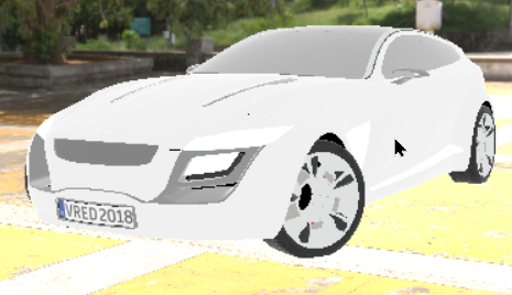

  • [アルベド]: VRED から独立してノイズ除去を実行できるようにします。サーフェス カラーとシャドウのない均一な白いイルミネーションであり、シャドウやハイライトのないイメージ テクスチャを生成します。
    アルベド レンダーパス

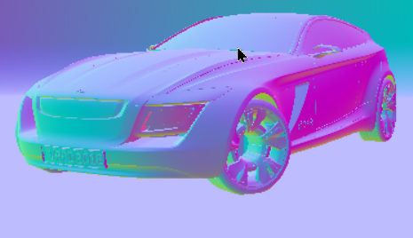

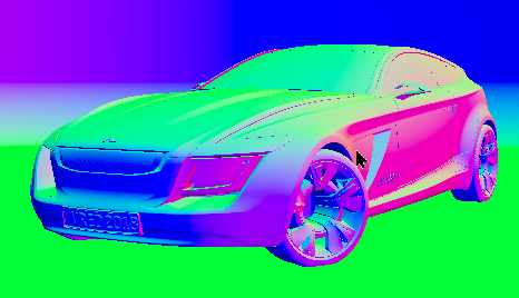

  • [法線]: ワールド空間に表示されるすべての 3D シェーディング法線のカラフルなイメージを生成します。シーンの再ライティングに使用します。
    法線レンダーパス

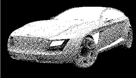

  • [マスク]: ビューティ イメージのアルファ チャネルに対応します。アルファを使用せずにレンダーパスをレンダリングし、合成中にマスク パスを使用してアルファを追加する場合に使用できます。

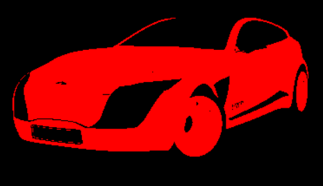

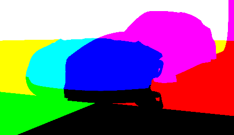

  • [マテリアル ID]: 合成プログラムのカラー マスクを生成するために使用します。このパスは、それぞれのジオメトリのマテリアル設定で事前に調整しておく必要があります。
    マテリアル ID のレンダーパス

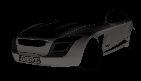

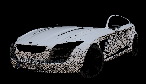

  • [オクルージョン]: シーン内のセルフ シャドウをシミュレートするグレースケール イメージを生成します。
    オクルージョン レンダーパス

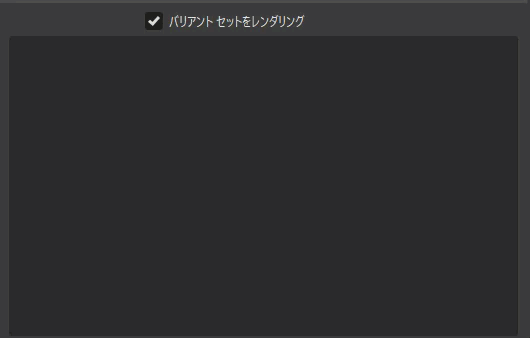

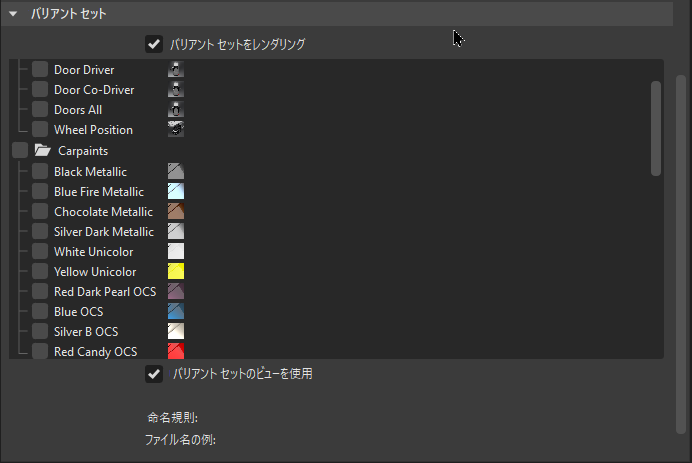

バリアント セット
バリアント セット レンダリングのビデオのキャプション: VRED 2020.3 では、[レンダリング]ダイアログ内でバリアント セットを設定およびコントロールし、さまざまなレンダリング セットの組み合わせを 1 回でレンダリングできるようになりました。V セットを[レンダリング設定]の新しい[バリアント セット]領域にドラッグするだけです。ここで、これらの有効/無効を切り替えて、レンダリング対象を定義することができます。コンテキスト メニューで設定の保存やロードを行うこともできます。V セット内にビューをいくつか保存している場合は、[バリアント セットのビューを使用]を有効にすることもできます。カメラ トラックをレンダリングするように選択した場合は、[ビュー]でこのオプションが自動的に無効になります。下で、作成されるファイル名をプレビューできます。バリアント セットの順序によってファイル名が定義されます。[レンダリング設定]の下部に領域が追加され、作成されるレンダリングの総数など、いくつかの便利な情報が表示されるようになりました。[レンダリング設定]ですべてのバリアントを設定すると、レンダー キューにジョブ全体を追加することも可能になります。この新しいレンダリング オプションを使用すると、バリアントや大量のイメージを使用する場合に、レンダリング ワークフローの処理時間を大幅に短縮できます。以上でビデオを終わります。

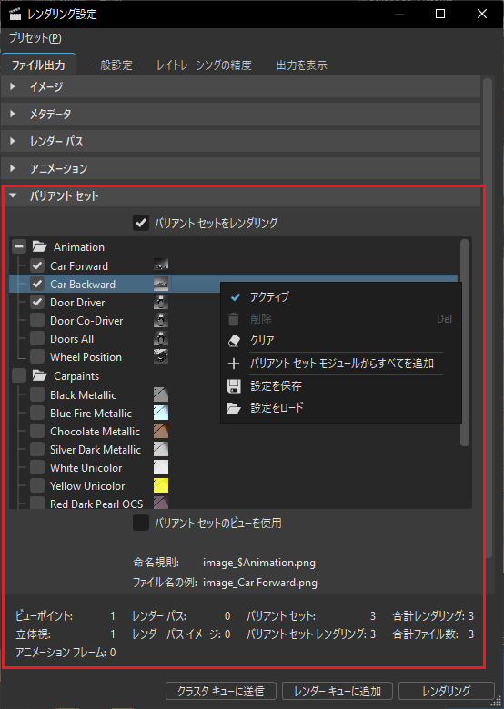

VRED で複数バージョンのモデルを簡単にレンダリングするには、[バリアント セット]セクションを使用します。駐車場の赤い車と黄色の車、公園の赤い車を 1 つのレンダリング ジョブでレンダリングします。マテリアルおよび環境のバリアント セットを設定するには、必要な項目にチェックを入れ、不要な項目のチェックを外します。
[レンダリング設定]の[バリアント セット]セクション
注:
クリックしてドラッグすることによってグループを並べ替えると、ファイルのレンダリング順序および命名順序が変更されます。バリアント セット単位での並べ替えは使用できません。使用できるのは、グループによる並べ替えのみです。

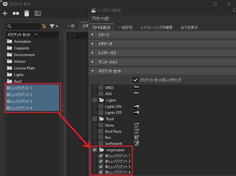

グループ解除されたバリアントセット
グループ化されていないバリアント セットを[バリアント設定]モジュールから[レンダリング設定]の[バリアント セット]セクションにドラッグすると、ungrouped という同じ親ノードにグループ化されます。グループ化されていないすべてのノードは、削除、ドラッグ アンド ドロップ、選択または選択解除を簡単に行うことができるように、1 つのグループに属しているように扱われます。プリセットのコンテキスト メニュー
バリアント セットをレンダリング
バリアント セットをレンダリング ジョブに追加できます。右クリックすると、次のオプションを含むコンテキスト メニューが表示されます。
  • [アクティブ]: [バリアント セット]セクションで選択したすべてのバリアント セット(マテリアル、ジオメトリ、環境)のチェックボックスをオンにして、モジュールの下部にあるレンダリングの概要にその情報を追加します。
  • [削除]: [バリアント セット]セクションからバリアント セットのフォルダ全体を削除します。
  • [クリア]: [バリアント セット]セクションからすべてのバリアント セットをクリアし、下部の[レンダリングの概要]からすべての情報を削除します。再度追加するには、[バリアント セット モジュールからすべてを追加]を選択します。
  • [バリアント セット モジュールからすべてを追加]: 現在のシーン内のすべてのバリアント セットを[バリアント セット]セクションに追加します。レンダリングするバリアント セットのチェックボックスをオンにします。フォルダ内のすべての項目を選択する場合は、フォルダのチェックボックスをオンにします。フォルダ内のすべての項目を選択解除する場合は、フォルダのチェックボックスをオフにします。
    [レンダリング設定]でバリアント セットが選択されている場合のイメージ
  • [設定を保存]: 設定を XML ファイルとして保存します。これは、複数の VPB ファイルを同じレベルで保持して、別の時刻に実行した場合も同じレンダリング結果が得られるようにする際に役立ちます。
  • [設定をロード]: 設計をレビューする際に XML 設定ファイルを再ロードすると、以前と同じ結果が得られます。
  • [バリアント セットのビューを使用]: [レンダリング設定]モジュールで設定されたビューポイントを無視し、[バリアント セット]モジュールの[ビュー]タブの設定を使用します。
    ViewFromVariantSets
    このセクションの下部に、命名体系とサンプル ファイル名が表示されます。レンダリングされたファイルの命名では、バリアント セット名の組み合わせを使用して最終的なファイル名を付けます。レンダリング ジョブの保存場所を選択する場合にのみ、名前の先頭に一意の ID を追加することができます。
バリアント セットのレンダリングに関する既知の制限事項
バリアント セットをレンダリングする場合は、次の制限事項に注意してください。
  • [ビューポイント]バリアント タイプ内の複数のビューポイントを含むバリアント セットには、1 つのビューポイントのみが使用されます。既定に設定され、バリアント セットに追加されると、リスト内での位置に関係なくトリガされます。既定が設定されていない場合は、リストの最初のバリアントがトリガされます。
  • バリアント セット内の任意のアニメーションがトリガされます。
  • **[次へ][前へ][ループ]**などの機能は依然として適切にサポートされていません。バリアント セットをレンダリングする場合は、これらを使用しないでください。これらのバリアント セットがトリガされ、次または前の状態に合わせてシーンが変更されます。
  • バリアント名に長い名前を付けると OS の文字数の制限を超える可能性があるため、短い名前を付けてください。
  • 1 つのジョブでバリアント セットのレンダリングとアニメーションのレンダリングを組み合わせる場合は、[レンダリング設定] > [ファイル出力] > [アニメーション]で[アニメーションをレンダリング]を有効にする必要があります。関連クリップを選択するか、タイムライン内で関連する時間を入力します。この操作を行わないと、バリアント セットのアニメーションがレンダリングされません。アニメーションが複数ある場合は、独自のレンダリング ジョブに追加することをお勧めします。
