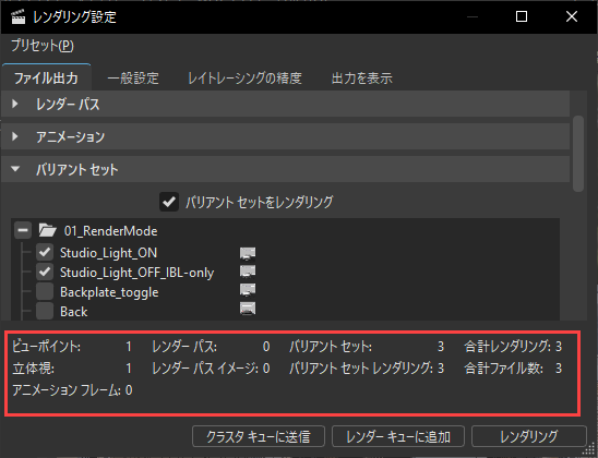

[レンダリング設定]を使用して、シーンのレンダリングの制御設定を調整できます。[レンダリング設定]モジュールの上部には、[プリセット]メニューと 4 つのタブ([ファイル出力][一般設定]、[レイトレーシングの精度]、[出力を表示])が表示されます。
レンダリング設定のカスタマイズが完了したら、[レンダリングの概要]を使用して、合計レンダー数や合計ファイル数などの概要を確認します。アトリビュートの設定が完了したら、モジュールの下部にあるボタンを使用して、イメージ計算を開始します。

レンダリングの概要
レンダリングの概要は、モジュールの下部、[クラスタ キューに送信]、[レンダー キューに追加]、レンダリング ボタンの真上に表示されます。レンダリングに関する詳細なコンテキスト情報と、レンダリングにかかる時間を確認できます。イメージとレンダリングの合計数が表示されます。
レンダリングの概要
注:
同じ情報が、異なる形式で[レンダー キュー]にも表示されます。
