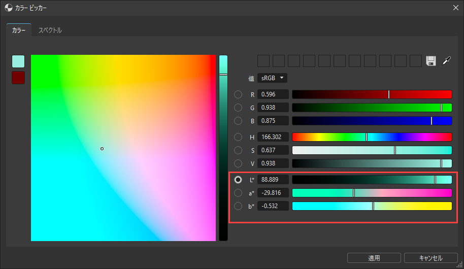

[Linear Rec.2020]: 超高解像度テレビの標準。Rec.2020 は、ハイ ダイナミック レンジのコンテンツを処理できるように設計されています。ACEScg と同様に、すべての可視カラーが備えている非常に大きなカラー スペース(約 75.8%)に対応していますが、ACEScg とは異なり、Linear Rec.2020 が対応しているすべてのカラーは可視スペクトル内にあります。
これらのカラーを編集するには、マテリアル エディタのカラー ピッカーで、L、a、b の値を使用します。これらは sRGB カラー スペースの外側にあり、彩度が極めて高くなっています。これらを表示するには、広色域を持つディスプレイが必要です。
