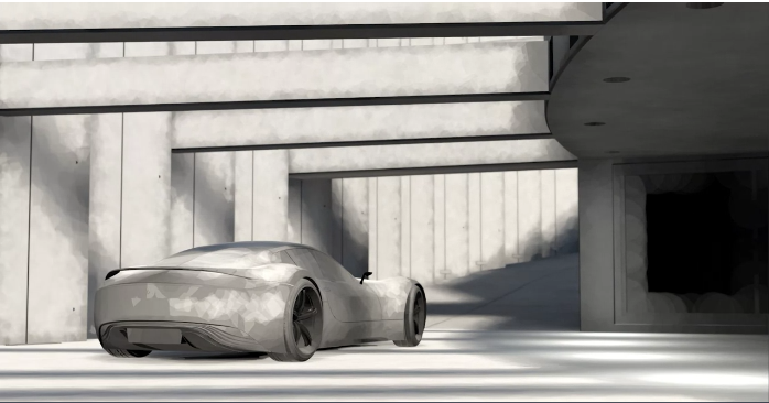

フォトン マップを使用する方法は 2 つあります。コースティクス フォトンには、常に最初のアプローチを使用します。ヒットポイント周囲のフォトンを収集して、入射するイルミネーションを計算します。このアプローチにより、インタラクティブなパフォーマンスが高速になり、シーン内のすべてのライト パスを計算できますが、クリーン イメージを取得するには、多くのフォトン数が必要になることがあります。もう一方のアプローチは、ファイナル ギャザリングを使用します。ファイナル ギャザリングで、1 つのバウンス間接光がフォトン マップの評価前に実行されます。これは、短時間で高品質なイメージを生成するので、VRED の既定のフォトン トレーシング アプローチになっています。ファイナル ギャザー精度を[オフ]に設定すると、最初のアプローチが有効になる一方で、他の値に設定すると、2 つ目のアプローチが使用されます。
ビデオ キャプション: ここでは、空間環境として機能する立方体が事前に作成されています。メイン メニュー バーで、[シーン]から[ライトエディタ]を開きます。必要に応じて、使用可能な光源をアクティブにします。[レンダリング設定]で、レンダリング モードを[フル グローバル イルミネーション]に変更します。[フォトン トレーシング]セクションを開き、[間接のみ]を選択してフォトン トレーシングをアクティブにします。フォトン トレーシングの詳細については、「フォトン トレーシングのチュートリアル」を参照してください。フォトンの数を 500,000 に設定します。通常、シーンを照らすには多数のフォトンが必要になります。カラー値やフォトンの影響によって、イメージにノイズが発生する可能性があります。この問題を解決するために、ファイナル ギャザーが追加されました。ファイナル ギャザーの精度を 1 ~ 4 の値に設定して、ファイナル ギャザーをアクティブにします。ファイナル ギャザーは、8 番目のフォトンごとに放射照度フォトンを作成します。放射によって、隣接するフォトンの情報が収集され、ファイナル ギャザー マップに格納されます。[ファイナル ギャザーの半径]は、放射照度フォトンから情報を収集する際の半径を定義します。
レイトレーシング中、最も近いファイナル ギャザー ポイントを見つけるために使用するルックアップ半径を設定します。使用する半径が小さいほどパフォーマンスは向上しますが、暗い領域を避けるためにより多くのフォトンが必要になります。
ファイナル ギャザー ポイントを評価するには、フォトン マッピングとファイナル ギャザリングをオンにして[間接光レンダリング]を使用します。高品質の結果を得るには、ファイナル ギャザー ポイントには、フォトンが格納されていない黒色の領域がほとんどない必要があります。
ファイナル ギャザーの精度([インタラクティブなファイナル ギャザー]/[静止画のファイナル ギャザー]の値)を 1 以上に設定すると、フォトン マップの更新頻度が設定できます。既定では、フォトン マップはイメージ サンプルごとに更新されて、多数のフォトンがシーンに送信されます。[ファイナル ギャザー精度]を[オフ]に設定している場合、ほとんどの場合、レンダリング時間を軽減するために、フレームごとにフォトン マップを 1 回更新し、イメージ サンプルごとに使用すれば十分です。

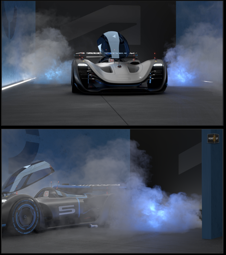

ボリューム品質
品質とパフォーマンスのバランスを取るために、ボリューム マテリアルごとに品質をカスタマイズできます。これにより、2 つの要素の間のトレードオフを微調整して、最適なトレードオフを見つけることができます。
ボリュームをレンダリングときに使用する方法を選択します。
| レイマーチング | 多重散乱 |
ただし、この方法は計算量が多く、ノイズのない結果に収束させるのに必要なサンプル数は多くなります。したがって、現在はレイトレーシングでのみ使用できます。
各ボリュームのトラバース距離を決定することによって、グローバル ボリュームの最高品質を設定します。この設定には、各ビュー レイに沿ったすべてのボリュームの統合的な表示品質を制限する機能があります。ほとんどの場合は、1 ~ 100 の値で十分です。ボリュームをトラバースするために必要な合計数が最高品質を超える場合は、適宜に調整されます。この値を大きくすると品質は向上しますが、パフォーマンスは低下し、ドライバがクラッシュすることもあります。
各レイに発生するインタラクティブなボリュームの量を設定します。
各レイに発生する静止画のボリュームの量を設定します。
