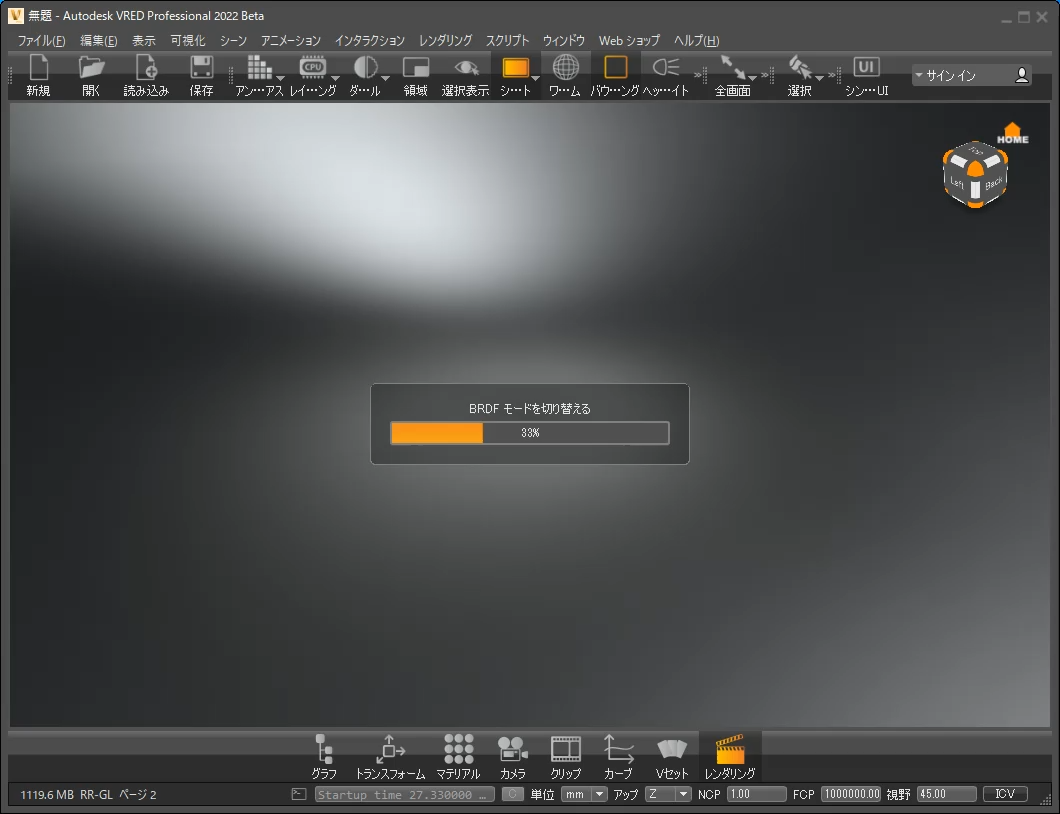

この機能を使用するには、[レンダリング設定] > [一般設定]タブ > [オプション]セクションの[BRDF の動作]で、[エネルギー保持 GGX]オプションを選択します。
これを既定の BRDF 動作として設定するには、[編集] > [基本設定] > [レンダリング] > [レンダリング設定] > [一般設定]タブ > [フィーチャ]セクションの[BRDF の動作]で、[エネルギー保持 GGX]オプションを選択します。
新しいシーンでプロジェクトを開始する場合、既定の動作は常に、BRDF GGX モデルを使用する新しいレンダリング動作に設定されます。[レンダリング設定]を使用して、いつでも、「古い」BRDF モデルに戻すことができます。

2022 より前に作成されたシーンを開くと、新しい GGX BRDF (双方向反射率分布関数)モデルにシーンを移行するのか、それとも「古い」動作を維持するのかを確認するダイアログ ボックスが表示されます。
[レンダリング設定]では、シーンを新しい GGX BRDF モデルにいつでも移行できます。
