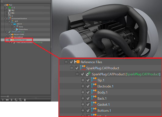

PLMXML 参照ファイルの並列読み込み: スクリプト API のロード関数を呼び出して PLMXML ファイルを開始した場合、PLMXML 構造内の参照ファイルが並列に読み込まれるようになりました。
VRED Design での PLMXML のサポート: VRED Design に PLMXML 構造ファイルをロードするためのサポートを追加しました。

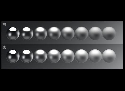

Split Sum IBL: 新しい Split Sum IBL (Image-Based Lighting)方式を導入しました。このオプションは、イメージベースのライティングに必要な単一の散乱 BRDF を事前計算する場合に使用します。
