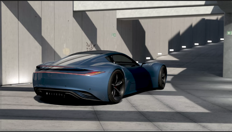

GPU レイトレーシングの例

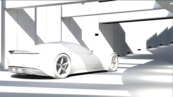

計算済みのイルミネーションのレンダリング
GPU と CPU レイトレーシング、および OpenGL 用の[計算済みのイルミネーションのレンダリング]モードを実装しました。また、間接光、直接光([ライトとシャドウ]モードでベイク処理する場合など)、直接光と間接光の合計のいずれであるかに関係なく、ベイク処理されたすべてのイルミネーションを表示します。
重要:
この機能を使用できるのは、ベイク処理されたイルミネーションを使用して、[計算済みのイルミネーション]モードで OpenGL レンダリングおよびレイトレーシングを行う場合のみです。フル グローバル イルミネーションのレイトレーシング中は、ベイク処理されたイルミネーションを表示できません。ただし、従来の間接光レンダリング モードと同様に、フォトン マップまたはファイナル ギャザー マップ(有効な場合)を表示できます。ファイナル ギャザーの例
このオプションは、[可視化]メニュー内にあります。前の名称は [間接光レンダリング] でした。
計算済みの照明レンダリングの例

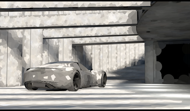

フォトン マッピング
[フォトン トレーシング] が有効な場合に、テクスチャのベイク処理タイプにのみ使用できます。
ベイク処理を行う場合はこのオプションを使用してください。難しいライティング シナリオを計算する際に役立ちます。[レイライト]にはフォトン マッピングが必要であるため、レイライトからのイルミネーションは、頂点にベイク処理されないで、ライトマップにのみベイク処理できます。フォトン マッピングの計算はすべての GPU に分散されるため、フォトン トレーシング中に発生する可能性のあるボトルネックが軽減されます。詳細については、「フォトン トレーシング」のセクションを参照してください。
フォトン マッピングの例
