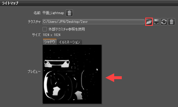

![[ライトマップ]コンボ ボックス](../../../../images/LightmapPreview.png)
ビューポートで選択したジオメトリのライトマップのシャドウ マップおよびイルミネーション マップがプレビューされます。テクスチャ イメージのロード、保存、再ロード、または削除を行ったり、外部テクスチャ リファレンスを使用するかどうかを設定したりします。詳細については、「ライトマップ」セクションを参照してください。
シーン内のベイク処理の結果を適切に評価するには、[可視化]メニューで可視化モードを切り替えるか、UV エディタでライトマップ テクスチャの二重チェックを直接行います。

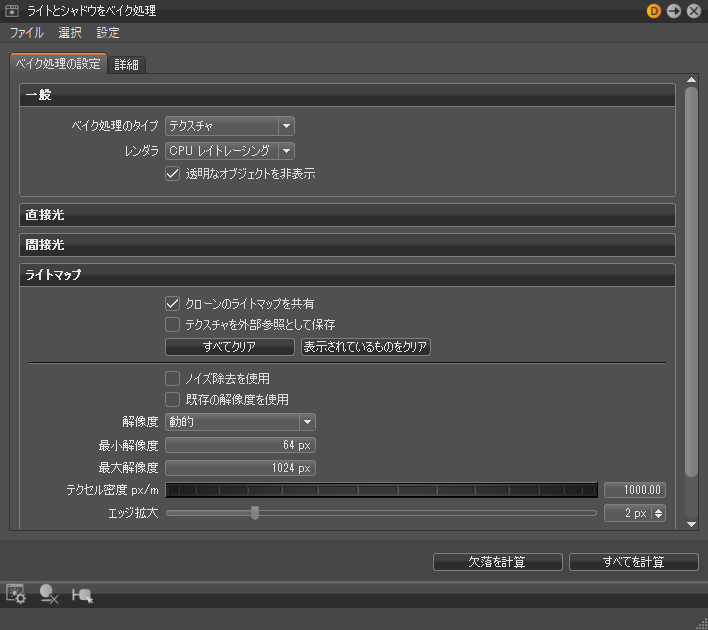

[ライトとシャドウをベイク処理]モジュールに多数の改善が加えられました。[ファイル]メニューと[選択]メニュー、その他の[設定]オプション、新しいセクションとオプションが配置された[ベイク処理の設定]タブおよび[詳細]タブが追加されました。これらのの大部分は新しいテクスチャのベイク処理タイプに関連しています。

[ベイク処理の設定]タブには、直接光と間接光、サブディビジョン、ライトマップの動作、ライトマップ UV の生成を設定するためのパラメータ、およびベイク処理タイプを設定して、最後にベイク処理を計算するためのパラメータが含まれています。次に、いくつかの特長を示します。
[詳細]タブには、ビューポート内のシーンで選択したオブジェクトをベイク処理する際に使用される設定を確認するためのパラメータがあります。「適用されたベイク処理の設定」、およびシャドウ マップとイルミネーション マップのプレビューを確認してください。.exr ファイルとしてテクスチャを保存し、[アクティブなベイク処理]オプションを使用してベイク処理をオフにするか、テクスチャと頂点の間で切り替えます。
