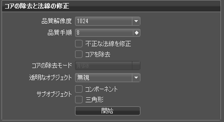

データの準備のために、コアの除去機能が改善され、ツール内で B 側を作成できるようになりました。2 つの異なるコアの除去モードから選択して、透明なオブジェクトの処理方法を決定できます。このように、壁の厚さ、内側の裂け目、および追加のオブジェクトを B 側として設定します。これらのコンポーネントは表示されません。そのため、表示されていないパーツを失わずに非表示にすることができます。
[B 側を表示]で、これらを表示したり、完全に削除したり、もう一度 A 側に戻したりすることができます。これらの追加機能により、ビジュアライゼーションおよびデータ準備プロセスの柔軟性が向上します。

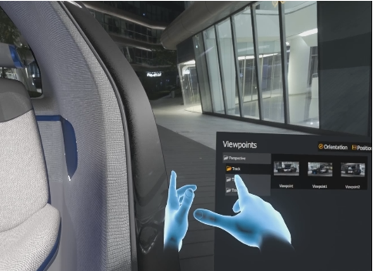

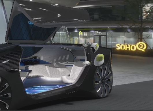

VR ユーザ向けに、VR の手のタッチ動作を改善しました。VR の手を使用してタッチ センサーや VR メニューをより簡単にトリガすることができるようになり、VR 体験がよりスムーズで自然になりました。
コラボレーションの実行中に、コラボレーション ウィンドウに[一時停止]ボタンを追加しました。これを使用すると、VR ユーザも参加しているコラボレーション内で、レイトレーシングされ、アンチエイリアス処理されたイメージをデスクトップ モードでレンダリングすることができます。
VR ユーザのビューに移動することもできます。これは、いわゆる傍聴者ビューです。コラボレーションを一時停止し、このビューからレイトレーシングされ、アンチエイリアス処理されたイメージをレンダリングします。[一時停止]ボタンをもう一度押すと、すぐにコラボレーション セッションに戻ります。

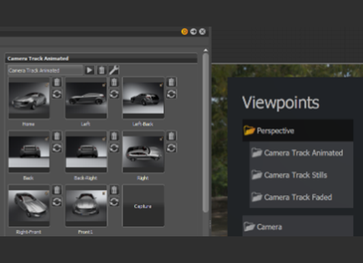

また、Stream アプリも改善されました。これで、選択したビューポイントとバリアント セットのみを Stream アプリの UI に表示できるようになりました。したがって、バリアント セット エディタ内およびカメラ エディタ内に[VR メニューとストリーミング アプリ UI に表示]オプションが追加されました。したがって、たとえば、簡略化された基本的な機能セットのみをストリームに表示することができます。以上でビデオを終わります。

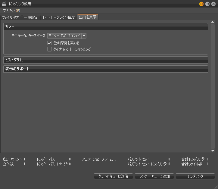

カラー管理: VRED Professional の[レンダリング設定] > [出力を表示]タブにあるカラー管理オプションが VRED Design に追加されました。[カラー]セクションに、[モニターのカラースペース]が追加され、 [シンプル ガンマ] 、 [sRGB IEC 61966-21] 、 [A.RGB 98] 、 [モニター ICC プロファイル] のオプションと共に、新しい[シンプル ガンマ]スライダが配置されました。
