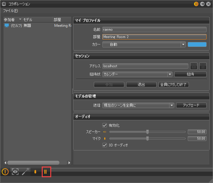

新しい[一時停止]ボタンをタップするとコラボレーション サーバとの同期が一時停止し、アンチエイリアシング処理をしたスナップショットを取得できます。オーディオは一時停止されません。同期を再開した時点で、一時停止中に行ったすべての変更が適用されます。セッションを一時停止しないと、VR 参加者が動くたびにアンチエイリアシングが中断され、処理が再開されます。
コラボレーション モジュールでの一時停止機能
