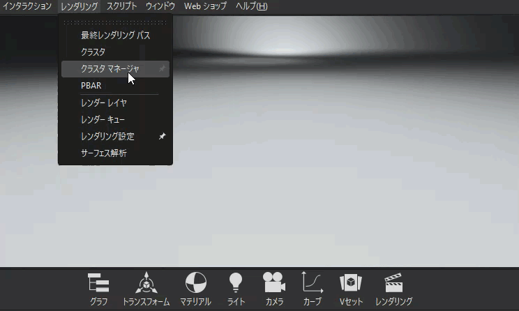

たとえば、小さなピン アイコンを追加しました。これらは、下部のクイック アクセス バーに固定されている内容を示します。したがって、クイック アクセス バーで既に利用可能な機能の概要を簡単に把握できます。そこからモジュールを直接固定することもできます。これにより、UI のカスタマイズを非常にすばやく、簡単に実行できるようになりました。

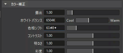

また、いくつかの新しい基本設定も追加しました。ツールチップが不要になった上級ユーザは、基本設定でツールチップをオフにすることができます。数値フィールドにカーソルを合わせたときにスクロール ホイールの動作が変更されないようにする場合は、ここで設定できるようになりました。したがって、数値フィールドにカーソルを合わせた場合も、ウィンドウがスクロールするように設定して、間違って値が変更されるのを回避することができます。

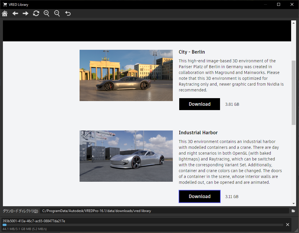

VRED Library に進行状況バーを追加しました。これにより、ダウンロードのステータスの概要を把握しやすくなりました。

クイック アクセス バーへのモジュールの固定に対するサポートを追加しました。メニュー内のオプションを下にスクロールしたときに、表示されたモジュールが固定可能な場合、オプションをアクティブにすると、右側にピンが表示されます。ピンをクリックすると、クイック アクセス バーにモジュールが固定されます。この操作を行うと、モジュールの Windows メニュー バーを調べる必要はなくなります。名前の横にピンが付いているモジュールは、クイック アクセス バーに配置されています。
クイック アクセス バーからモジュールを削除するには、メニューでモジュールを固定解除するか、こちらに示されている操作を実行します。
別のワークスペースに変更すると、クイック アクセス バーはワークスペースのレイアウトにリセットされます。カスタム クイック アクセス バーを保存するには、ワークスペースを保存するか、[ウィンドウ] > [レイアウト] > [編集]を使用します。

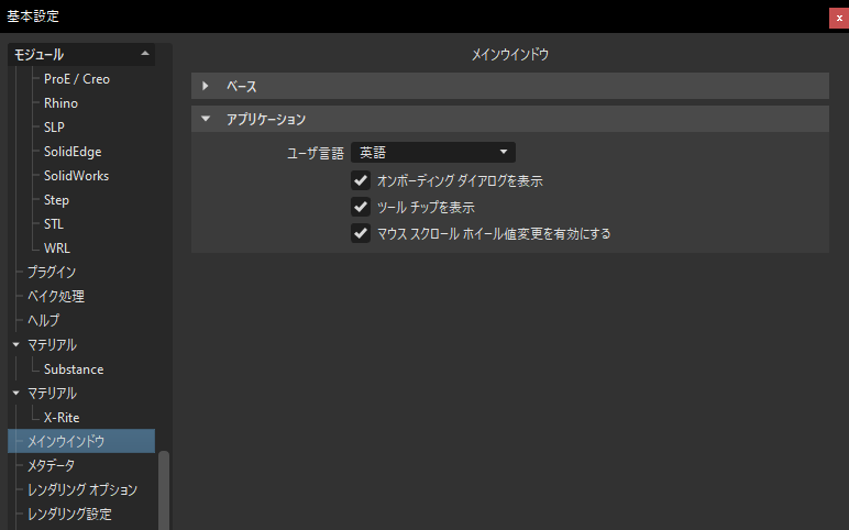

[メインウインドウ]基本設定の[アプリケーション]セクションに、 [マウス スクロール ホイール値変更を有効にする] オプションを追加しました。

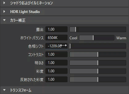

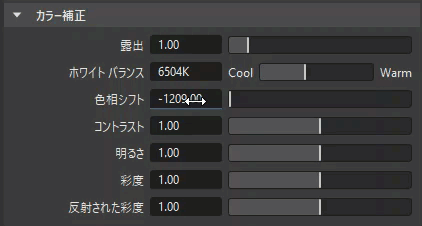

アトリビュートを上下にスクロールしたときに、その動作に気が散るユーザもいます。また、マウスのカーソルがコントロール上にある場合、値が誤って変更される可能性があります。
このオプションを無効にすると、スクロール ホイールを使用しても、コントロールまたはフィールドの値は変更されなくなります。スクロール ホイールでスクロールされるのは、オプションのビューのみです。したがって、マテリアル プレビュー リストをスケールするスライダや、さまざまなツリーの展開/折り畳みを行うスライダなど、ビューのみを変更してシーンデータを変更しないコントロールは、スクロール ホイールに反応します。
このオプションを有効にすると(既定の状態)、コンボボックス、スライダ、またはスピン ボックスでスクロール ホイールを使用した場合、データが変更されます。
ただし、この操作によって、スクロール ホイールの使用時に不要なデータ変更が行われる可能性があることに注意してください。
ツールチップ表示の既定の動作を設定する [ツールチップを表示] が、[メインウインドウ]基本設定の[アプリケーション]セクションに追加されました。これは、コントロールにカーソルを置いていた時間が長すぎた場合に、表示されるツールチップによって気が散る、経験豊富な VRED ユーザ向けのソリューションです。これで、ツールチップを無効にできるようになりました。

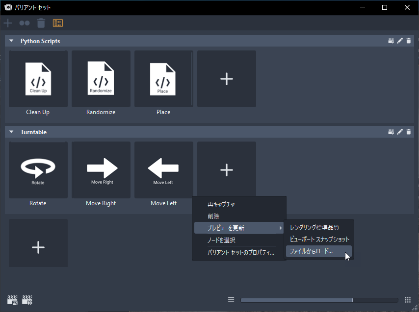

ビューポートから生成されたプレビューはバリアント セットの背後で行われるアクションを表していない可能性があるため、カスタムのサムネイル プレビュー イメージをロードする [ファイルからのイメージ] オプションを[バリアント セット]モジュールに追加しました。イメージ形式は .jpg、.jpeg、または .png の形式にする必要があります。また、これらは VPB に保存されるため、適切なサイズにする必要があります。
さらに、バリアント セットの簡易ビュー モードでバリアント セットをアクティブにするときに、プレビュー イメージを生成する必要はなくなりました。
また、[プレビューを更新]の他の 2 つのオプションの名前も変更しました。[標準品質]が [レンダリング標準品質] になり、[ビューポートから]が [ビューポート スナップショット] になりました。

Web ショップの下部に、ダウンロードしたファイルの進行状況を示す進行状況バーを追加しました。これは、VRED Library から大きなファイルをダウンロードする場合に特に役立ちます。
