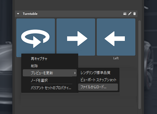

たとえば、カスタム イメージ ファイルをロードして、それらをバリアント セットのサムネイルとして使用できるようにしました。これは、プレビューのサムネイルがバリアント セット内で正しく表示されない場合に非常に便利です。この例のように、フード アニメーションのサムネイルを少しわかりやすくしました。また、他のユーザがシーンファイルを使用している場合にも非常に便利です。

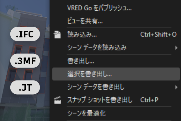

データ パイプラインを改善するために、読み込みと書き出しの新機能をいくつか追加しました。まず、VPB または OSB ファイルを書き出すときに、複数の項目を含める、または除外するさまざまなオプションを設定できるようになりました。また、元のサーフェス データを出力しない場合は、自動的にメッシュに変換することもできます。その他にも多数の機能があります。
また、JT および FBX の書き出し用の新しいオプション ウィンドウも追加されました。このウィンドウでは、書き出されたファイルに含める、または除外する機能をいくつか選択できます。これにより、データを下流工程に進める場合や、単にシーンを変換する場合に、ワークフローを大幅に簡素化できます。
データを読み込むときのために、次の 2 つの新しいファイル形式が実装されました。
まず、3D マニュファクチャリング形式(3MF)ファイルの読み込みが可能になりました。このファイル タイプは、現在の積層造形ワークフローを正確に反映できない古い形式の代わりに、積層造形の分野で頻繁に使用されます。これは、3D プリント用のファイルを視覚化する必要がある場合などに役立ちます。
2 番目のファイル形式は、IFC (Industry Foundation Classes)です。これは、建物および土木インフラストラクチャ データを含めることができる業界標準です。IFC は建築分野で使用され、BIM プロジェクトなど、多数のさまざまなチームのクロスプラットフォーム ワークフローで使用されます。つまり、IFC 形式を使用すると、Revit データを VRED に簡単に取り込むことができます。これにより、Revit ファイルを FBX に書き出す場合と比較して、はるかに良い結果が得られます。さらに、マテリアルやメタデータなどの追加情報をロードすることができます。

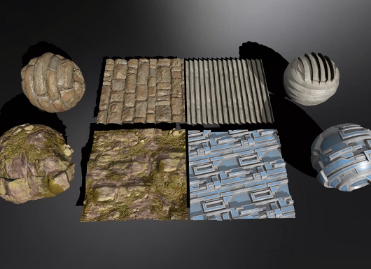

MaterialX および MDL マテリアルを使用しているユーザー向けに、ディスプレイスメント マップのサポートが実装されました。OpenGL、CPU、および GPU レイトレーシングでディスプレイスメント マップが正しく計算されるようになりました。これにより、表示品質を大幅に改善できます。
