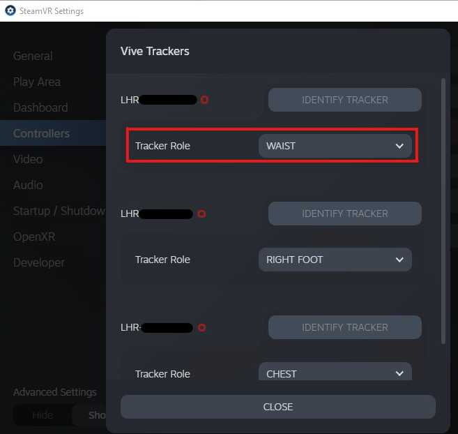

ビデオ キャプション: VRED 2024.1 では、OpenXR にさらに多くの機能を追加しました。VIVE トラッカーの拡張機能の追加により、VIVE トラッカーを追加できるようになりました。これで、OpenVR で使用していた場合と同様に、OpenXR に VIVE トラッカーを追加することもできるようになりました。ただし、OpenXR では、すべてのトラッカーに異なるロールを割り当てる必要があることにご注意ください。この割り当ては、SteamVR の設定で直接実行します。
OpenXR トラッカーの外観は、次のようになります。OpenXR では、すべてのトラッカーに異なるロールを割り当てる必要があります。これは、動きをトラックし、実際の作業から VR にオブジェクトを取り込む場合に使用します。
この操作を行うには、StreamVR の設定を使用し、[コントローラ] > [トラッカーの管理]を選択します。
VR では、ロールを割り当てた後にトラッカーをオンにすると、そのロールがビューと StreamVR ディスプレイに表示されます。
