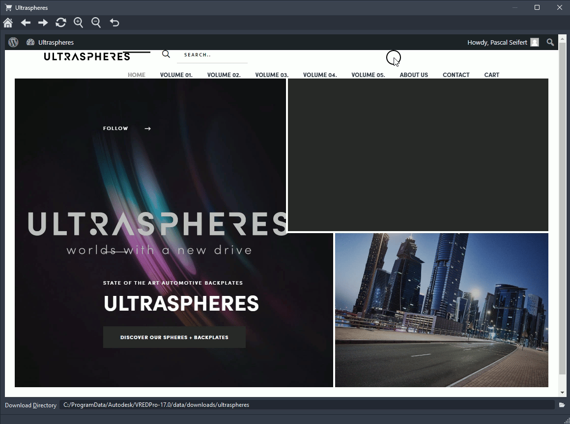

Ultraspheres Web ショップ
新しい Ultraspheres Web ショップで、超高解像度の 360°HDRI と対応するバックプレートにアクセスできることを確認してください。他の Web ショップと同様に、ダウンロードが完了すると、シーンプレート エディタにある使用可能なバックプレートとともに HDR が VRED 環境ドームに直接ロードされます。
Ultraspheres Web サイト
  1. [Web ショップ] > [Ultraspheres] を選択すると、https://www.ultraspheres.at/ にアクセスできます。
  2. アカウントを作成したら、目的のファイルを選択してダウンロードします。ダウンロードは ZIP ファイルで、25K の 360°HDR ファイルと EXR ファイル、および JPEG 形式の複数のバックプレートが含まれています。
  3. ダウンロードしたファイルをダウンロード フォルダの場所で探します。

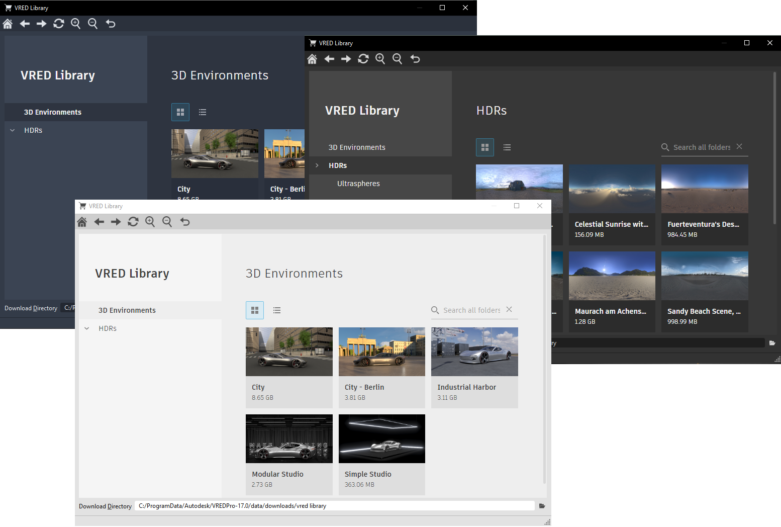

VRED Library
新しい検索機能を使用して、アセットと VRED の例を簡単に検索してください。また、新しい HDR セクションにある 10 個の無償の Ultrasound HDR と、ビューを変更する新しいタイトル オプションとリスト オプションを試してください。最後に、ライブラリに、VRED で選択したカラー テーマが使用されるようになりました。VRED で使用されるカラー テーマを変更すると、VRED ライブラリにも変更が適用されます。
さまざまなカラー テーマのイメージ

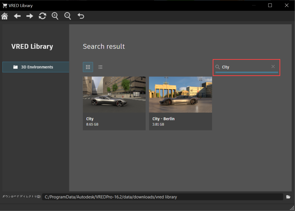

検索
すべてのフォルダを検索するための検索フィールドが追加されました。2 文字を入力すると、検索結果のリストが生成され、その下に一致する結果が表示されます。
ライブラリ検索
  1. [検索]フィールドに検索文字列を入力します。
  2. いずれかの結果をクリックして、ファイルの概要、ファイルへのリンク、およびファイル サイズを表示します。
  3. ファイル リンクをクリックして、[ダウンロード ディレクトリ]で設定された場所にダウンロードします。

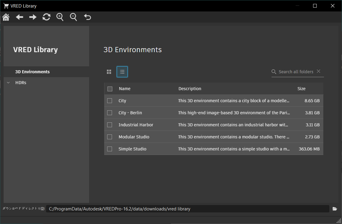

タイル ビューとリスト ビュー
ビューを変更する 2 つのオプションが追加されました。項目数が多くてページに収まらない場合に、追加の項目をロードするための[さらに表示]リンクを追加しました。
