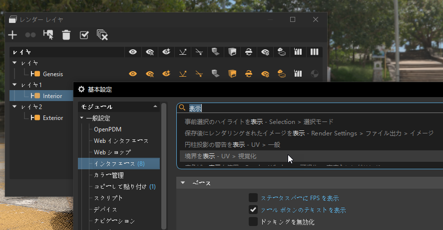

ビデオ キャプション: UI の最新化に向けた取り組みとして、いくつかの新しい機能強化を追加しました。VRED を起動すると、オンボーディング画面にいくつかの変更が行われてることがわかります。ここには、最近開いたファイルのリストが表示されます。これをタイル ビューに変更して、ファイルの視覚的な概要をより適切かつ迅速に確認することもできます。オンボーディング画面からサンプル ファイルを直接開くこともできるようになりました。また、基本設定メニューが改善されました。ご覧のように、エントリの配置と分類を変更しました。さらに、基本設定で特定のエントリを検索していて、そのエントリの場所がわからない場合のために、必要なエントリに直接アクセスできる検索バーを追加しました。これにより、エントリの検索時間が大幅に短縮され、作業が高速化されます。
また、UV エディタなどのモジュールの UI も改善され、ウィンドウをより動的にスケールできるようになりました。また、[レンダー レイヤ]ダイアログ ボックスがよりスケーラブルになり、スケールダウンするときに、テキストのみのダイアログ ボックスではなくアイコン化できるようになりました。このウィンドウを小さな領域に収める必要がある場合などに便利です。

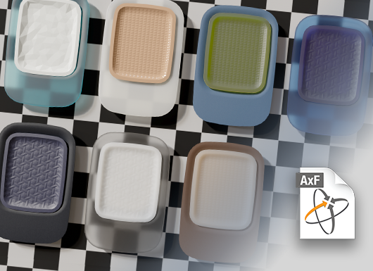

また、VRED 2025 の新機能として、半透明の AxF XRite マテリアルもサポートされるようになりました。これらの計測されたマテリアルを使用すると、あらゆる種類の半透明のプラスチックを正しく視覚化することができます。さらに、サブサーフェス スキャタリングに新しいサーフェスの粗さも実装しました。これは、光沢のあるプラスチックではなく、粗いサーフェスで半透明のプラスチックをレンダリングする場合に非常に便利です。インダストリアル デザインや自動車デザインに多くの例があり、前方ライトや内装部品など、半透明のマテリアルが非常に頻繁に使用されています。

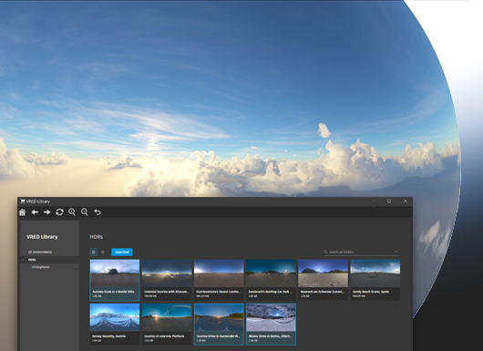

Ultraspheres の新しい Web ショップが追加され、ユーザ インタフェースから直接Ultraspheres HDRI イメージとバックプレートにアクセスできるようになりました。つまり、ダウンロードが完了すると、ダウンロードしたコンテンツがシーンに表示されます。
また、Ultraspheres による新しい自由環境アセットが追加されました。このアセットは、VRED ライブラリから直接アクセスできます。ここからダウンロードして解凍し、基本設定にパスを追加してアセット マネージャ内で直接表示し、シーン内ですぐに使用できます。

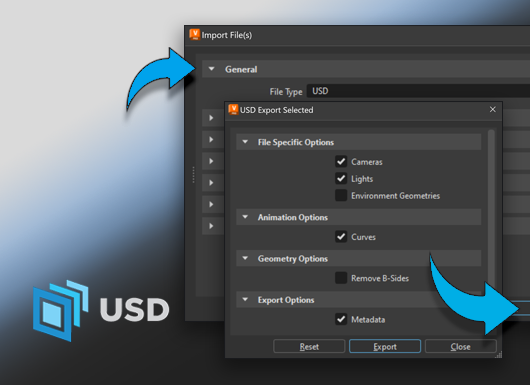

さらに、USD ファイルの読み込みと書き出し機能が実装されました。これにより、自分のパイプライン内だけでなく、さまざまなプラットフォームやチームと連携する場合にも、豊富なオプションと機能を利用できます。たとえば、Maya などの異なるアプリケーションとデータを交換することができます。USD 形式のオプションの詳細については、ドキュメントを参照してください。
