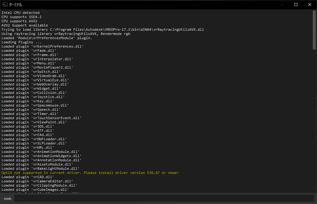

Python 要求にログ レベルを追加する vrLogService を公開しました。次の中から選択します。

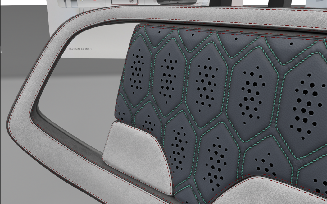

Substance SDK をバージョン 9.1.2 に更新し、スプライン、スプライン散乱、クロップ ノードなどの新しい Substance ノード タイプをサポートするようにしました。エンボス パターンの周囲のパスに沿ってステッチを生成する場合に使用します。入力全体を簡単に変更できます。これにより、CMF ワークフローの柔軟性が大幅に向上します。

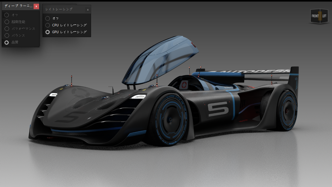

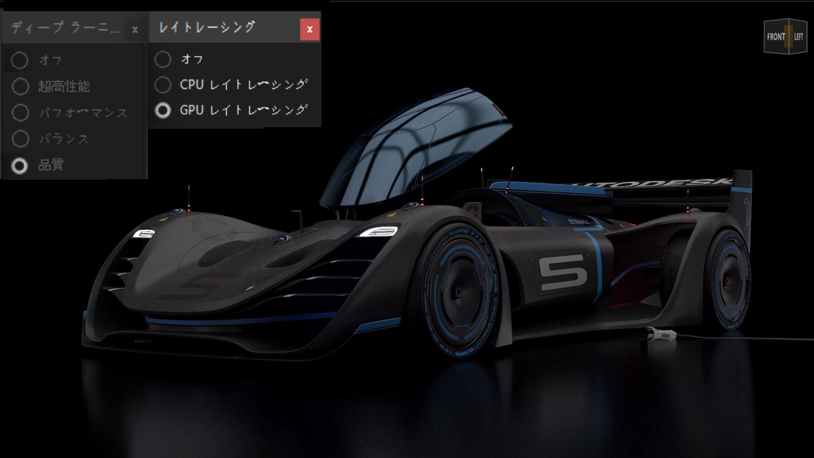

DLSS をバージョン 3.7 に更新して、レイトレーシング中にバックプレートや複合現実がアルファ チャネルでサポートされるようにしました

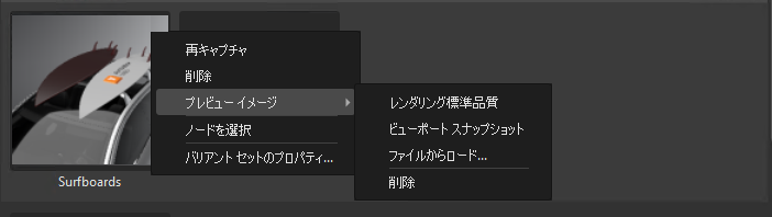

バリアント セットのサムネイル プレビューを削除するための [削除] を[バリアント セット]コンテキスト メニューに追加しました。ツリーまたはバリアント セットの簡易ビュー モードでプレビューを選択し、右クリックして[プレビュー イメージ] > [削除]を選択し、選択したプレビューをセットから削除します。
