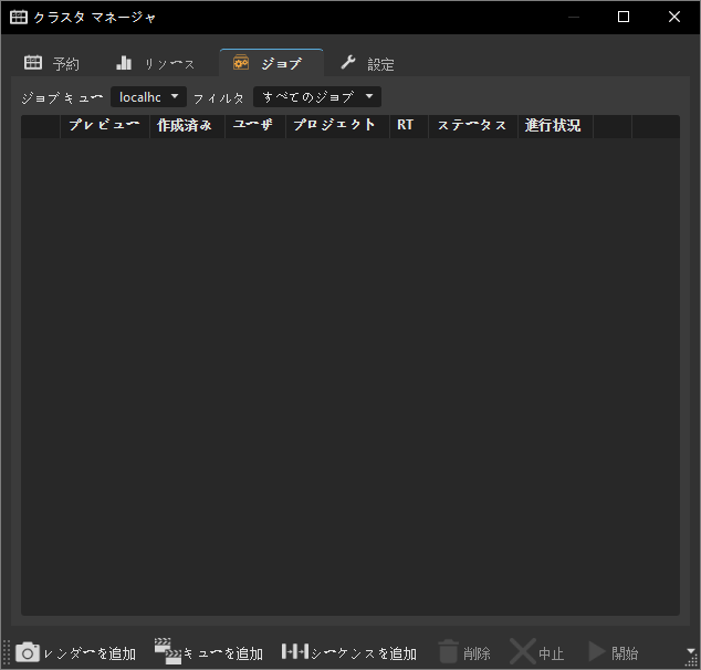

クラスタ マネージャ
GPU レイトレーシング モードを使用している場合、クラスタ マネージャでレンダリング ジョブを管理できるようになりました。
クラスタ マネージャ

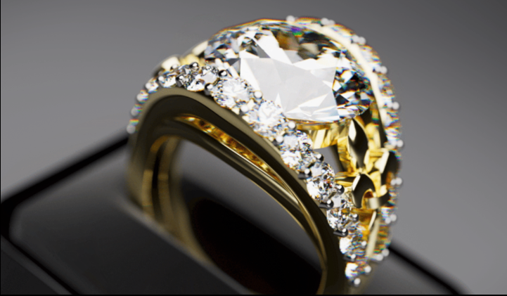

スペクトル レイトレーシング
このリリースでは、スペクトル レイ ファイルとスペクトル レンダリングがサポートされるため、GPU レイトレーシングの機能のギャップがさらに小さくなりました。これは特に、コンシューマー製品のライト シミュレーションや分散効果など、スペクトル レンダリングを必要とする計算負荷の高いアプリケーションで役立ちます。
スペクトル レイトレーシングを示すダイヤモンド リング

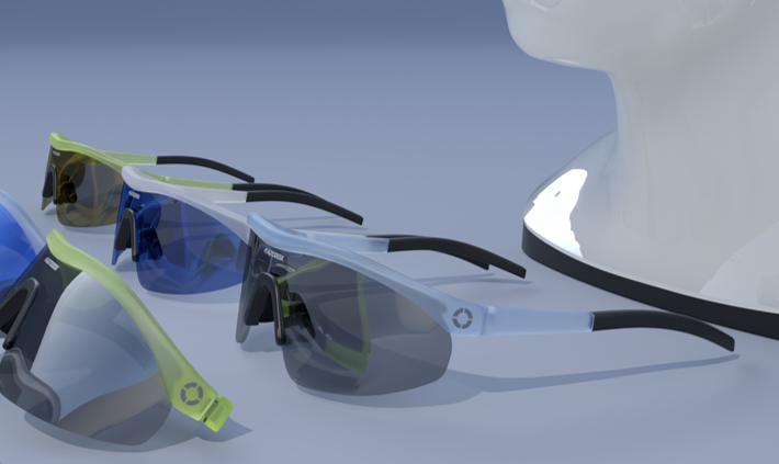

また、VRED 2025 で最近導入された半透明の AxF マテリアルには、多くの場合、スペクトル情報が含まれているため、スペクトル レンダリングを正しく表示する必要があります。
半透明の AxF マテリアル

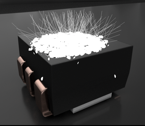

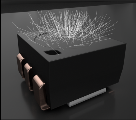

レイ ファイルの可視化
GPU レイトレーシング中にレイ ファイル(レイ ファイル内のフォトンの生成元のジオメトリ)を確認できるようになり、ライト シミュレーションの物理的な正確さが向上しました。
2025 2025.1
2025 でレイ ファイルを調べる 2025.1でレイ ファイルを調べる

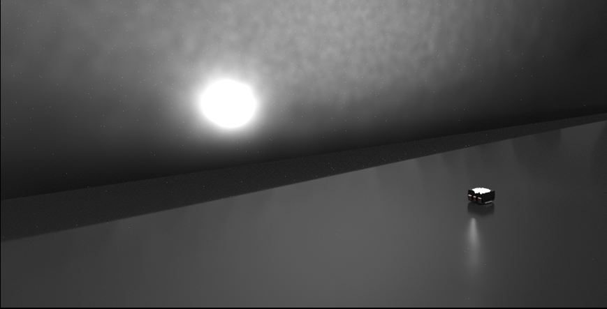

さらに、スペクトル レイ ファイルがサポートされているため、レイ ライトを GPU レイトレーサでレンダリングできます。
GPU レイトレーサでレイ ライトをレンダリング可能
