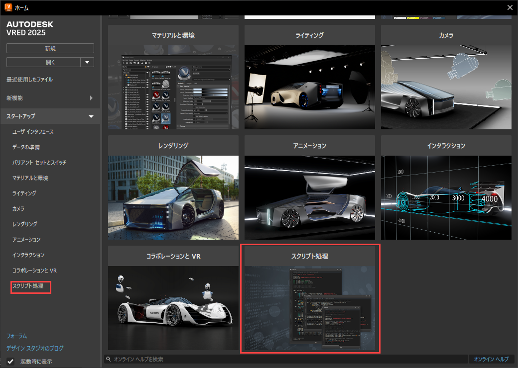

[オンボーディング]ダイアログの名前を[ホーム]ダイアログに変更し、すばやくアクセスするためのアイコンをメニュー バーに追加し、Python チュートリアルにアクセスするためのリンクを追加しました。
ビデオ キャプション: VRED 2025.1 では、ユーザ エクスペリエンスの改善の一環として、複数のモジュールをさらに開発しました。ここでも、まずオンボーディング画面を使用します。この画面はホーム画面に設定されており、他の多くのオートデスク アプリケーションと同様にメイン メニューから直接アクセスできます。ホーム画面は最近のリリースで進化しているため、オンボーディングの初心者だけが使用する画面ではなくなっています。
[オンボーディング]ダイアログが進化し、初心者がチュートリアル、ドキュメント、新機能を利用するだけのものではなくなったため、名前を[ホーム]に変更しました。
2025.1 で次の改善が行われました。
他のオートデスク アプリケーションと同様に、メニュー バーに
を追加して、すばやくかつ直接アクセスできるようにしました。これにより、最近使用したファイルのリストに簡単にアクセスできます。
最近使用したファイルを開いたときに、[ホーム]ダイアログが自動的に閉じるようになりました。
「スタートアップ 」セクションにスクリプティング カードを追加し、オンライン ドキュメントの「Python VRED チュートリアルのサンプル スクリプト」にアクセスするための[詳細情報]リンクを追加しました。
[開く]または[サンプルを開く] を使用してから、[ファイルを開く]ダイアログをキャンセルした場合、[ホーム]ダイアログが再度開くようにしました
[開く] または [サンプルを開く] を使用してから、[ファイルを開く]ダイアログをキャンセルした場合、[ホーム]ダイアログが再度開くようにしました
