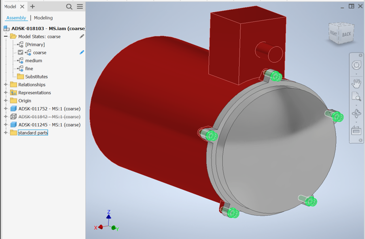

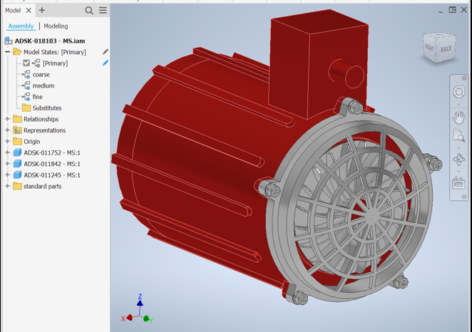

ビデオ キャプション: Inventor ファイルの読み込みを改善しました。状態が[プライマリ]または[最後にアクティブ]である Inventor モデルを読み込むかどうかを決定できるようになりました。これにより、Inventor ファイルを使用する場合の柔軟性が大幅に向上します。
Inventor ファイルを読み込むときに、[ファイルを読み込み] > [ファイル固有のオプション]セクションの[モデルの状態]オプションで、Inventor モデルの状態として [プライマリ] または [最後にアクティブ] を選択します。
1 次 最後にアクティブ
Inventor のモデルの状態(プライマリ)を表示する Inventor のモデルの状態(最後にアクティブ)を表示する
