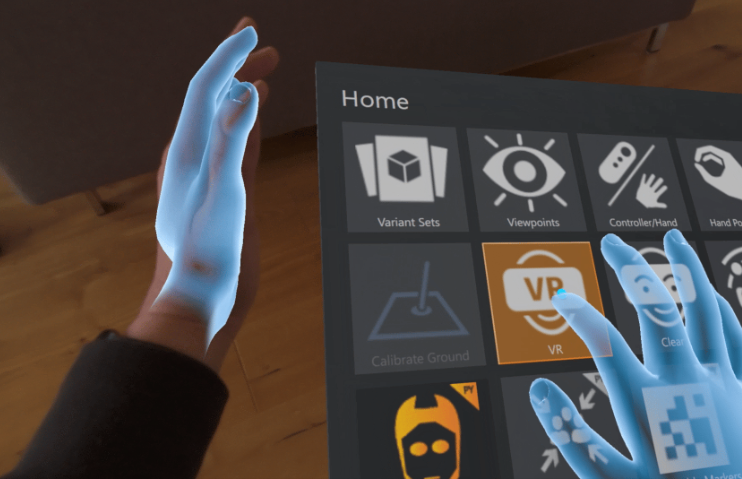

OpenEXR バージョン 3 に更新して、XR エクスペリエンスを改善しました。また、サポートされていない XR コントローラ用の汎用コントローラ モデルと、OpenXR でのコントローラ触覚フィードバックのサポートを追加して、HMD ビューとデスクトップ ビューをすばやく切り替える XR 切り替えをツールバーに追加しました。さらに、実際の手の上に青い仮想的な手を表示することで、VR メニューの選択、OpenXR での Varjo マーカーのトラッキング、Varjo モードでの XR4 のハンド トラッキングを実行できる MR ハンド トラッキング機能もあります。

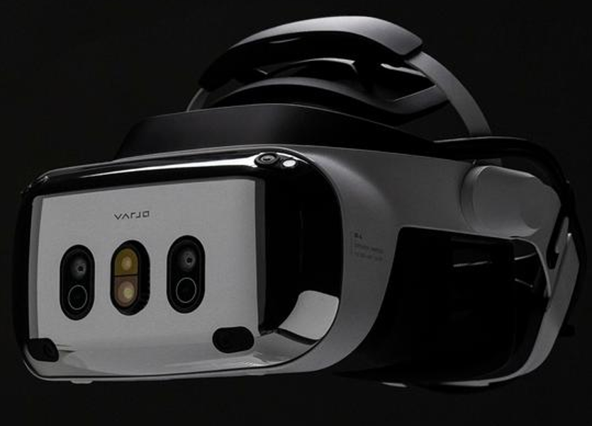

ビデオ キャプション: 設計レビューのために VR に移動すると、新しい Varjo XR-4 ヘッドセットが完全にサポートされており、複合現実モードでハンド トラッキングを操作できるようになっています。詳細については、デザイン スタジオのブログの投稿を参照してください。

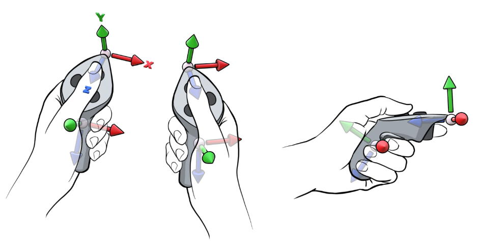

OpenXR で VRED がまだサポートしていないコントローラのために、バックアップ コントローラ モデルを実装しました。
OpenXR で、コントローラの触覚フィードバックのサポートを追加しました。振動をアクティブにするには vrdVRDevice.vibrate(milliseconds, axisId) を、持続時間を設定するには、milliseconds を使用します。
MR で[手の深度予測]を無効にしている場合、トラッキングされた手を実際の手の上に表示して、VR メニューを選択できるようにしました。これを MR の既定の動作として設定するには、[基本設定] > [エクステンデッド リアリティ] > [インタラクション] > [ハンド トラッキング]を選択し、[トラッキングした手を MR で表示]を有効にします。
Varjo ヘッドセットのサポートを強化するために、OpenXR で Varjo マーカーのトラッキングがサポートされるようにしました。

ハンド トラッキングによって XR エクスペリエンスを向上させるために、Varjo XR-4 のサポートを追加し、UltraLeap 拡張機能を有効にしました。
