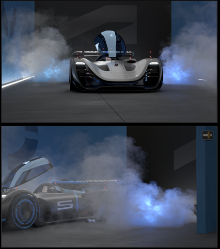

VRED 2025.1では、ボリューム レンダリング方法として、「レイマーチング」と「多重散乱」の 2 つが追加されました。多重散乱では、ボリューム内のライトとカラーの散乱が考慮されるため、物理的に正確な結果が得られます。
レイマーチング(2025) 多重散乱(2025.1)
レイマーチングでレンダリングされたボリューム 多重散乱でレンダリングされたボリューム
