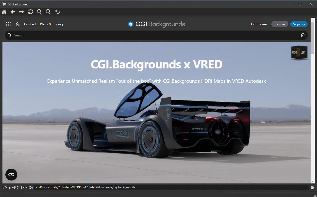

CGI Backgrounds Web ショップ
.jpg、.tif、.dgn バックプレート、および .exr、.hdr、.ray、.tif HDRI マップをサポートする、高解像度 360°HDRI および対応するバックプレート用の新しい CGI Backgrounds Web ショップを追加しました。新しい CGI.Backgrounds Web ショップでは、非圧縮の VRED Ray.HDR アセットをダウンロードできる VRED ランディング ページを紹介しています。さらに多くの HDRI とバックプレートを検索して購入することもできます。非圧縮ファイルのダウンロードが完了すると、HDR は VRED 環境ドームに直接ロードされ、イメージ バックドロップはシーンプレート エディタにバックプレートとしてロードされます。

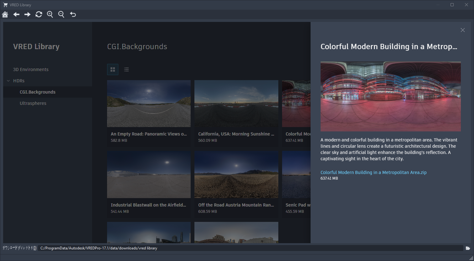

CGI.Backgrounds が表示されている VRED Library
CGI.Backgrounds は VRED ユーザに 10 個の HDRI 環境アセットを無償で提供しています。アセットは VRED Library からダウンロードできます。
重要:
ダウンロードが完了したら、アセットを展開してアセット マネージャに追加する必要があります。追加したアセットは、ドラッグ アンド ドロップして既存のシーンにロードできます。
この操作を行うには、C:\ProgramData\Autodesk\VREDPro-<internalVersion>\data\downloads\vred library のダウンロード ディレクトリに移動して、アセットを解凍します。[基本設定]の[シーン] > [アセット マネージャ] > [検索パス] > [環境パス]にダウンロード パスを追加します。その後、アセット マネージャの[環境]に新しいエントリが表示されます。[環境]には、すべての HDRI ドーム環境が配置されています。
