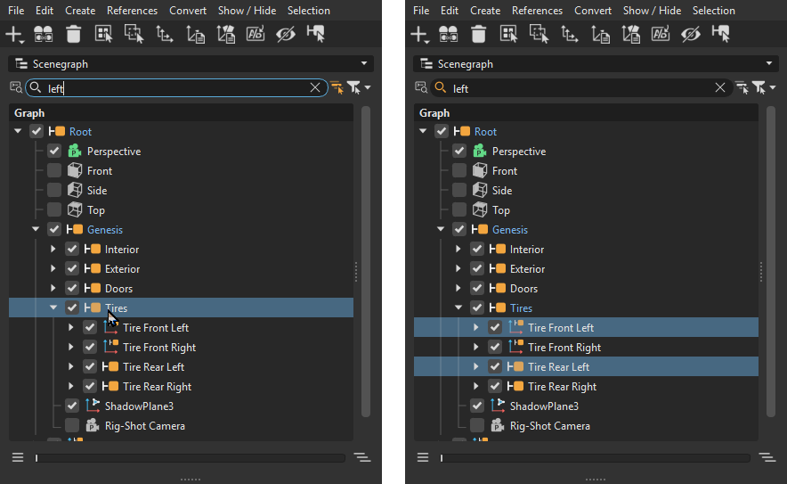

ビデオ キャプション: シーングラフの検索領域に新しいボタンを追加しました。これにより、シーン ファイル全体ではなく選択した階層に検索を制限することができるようになりました。これはキーボードの[Ctrl]+[F]を押したときにも機能します。これにより、特定のノードを検索するときのワークフローが高速化されます。

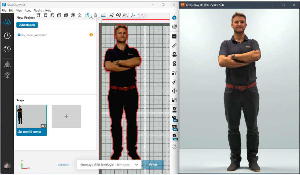

ワークフローを持つ異なるチーム間の相互運用性を高めるために、3D プリントの業界標準である 3MF ファイル内のテクスチャのサポートを追加しました。さらに、カラーが添付されたプリント ファイルを VRED で直接視覚化できるようになりました。たとえば、このスキャンは私自身のものです。また、このエンジニアリング パーツのシミュレーション結果を使用したこのようなスキャンもあります。
[選択フィルタ]メニューに次の項目が追加されました。
[選択した階層]: 検索対象を選択した階層に制限します。また、選択したブランチで検索文字列を含むノードを検索します。ショートカット Ctrl + F (検索)を使用して検索バーにフォーカスを設定することもできます。ここで文字列を入力し、[Enter]キーを押して
を有効にし、選択したブランチで文字列に一致するコンテンツのみを検索できます。
ライブ検索機能は、新しい [選択した階層] 機能を使用していない場合にのみ有効です。
検索するブランチを選択します。
次のいずれかの操作を行います。
[検索]フィールドに検索文字列を入力します。
[Enter]キーを押します。
![[選択した階層]の例](../../../../images/SelectedHierarchyExample.png)

テクスチャを含む 3MF テクスチャ ファイルを読み込むと、アタッチされたテクスチャが予期したとおりにロードされるようになりました
