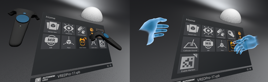

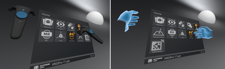

VR ビジュアライゼーションのレイトレーシングの改善
すべての VR ビジュアライゼーション(VR デバイスと手)をレイトレーシング中にレンダリングする際に、トーンマッピングやガンマなどのカラー補正が適用されるようになりました。
注:
フラッシュライトは、Python スクリプトを使用する内部コードに追加されていないため、現在は機能しません。
2025.2 OpenGL 2025.2 レイトレーシング
2025.1 のコントローラと手 2025.2 のコントローラと手
